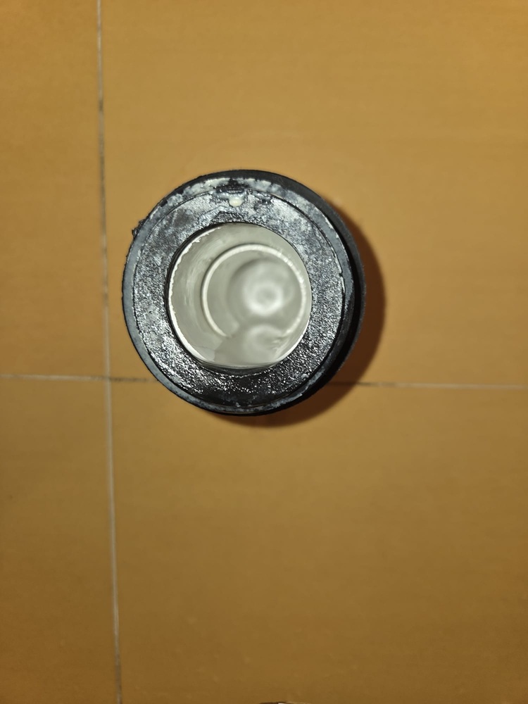

ho rismontato tutto e ho notato che in quello lento resta un po' di acqua sotto a cassetta vuota e rubinetto chiuso, com'è possibile? non dovrebbe andare giù dritta verso il gabinetto e restare vuoto il tubo sotto?
sono circa 5cm di acqua, il filo di fero mi è servito per misurare il livello

potrebbe esserci del calcare nel tubo di scarico o qualche ostruzione

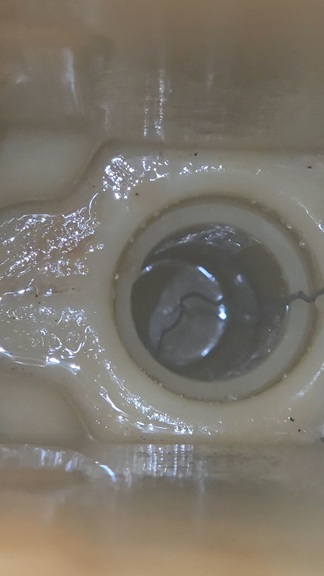

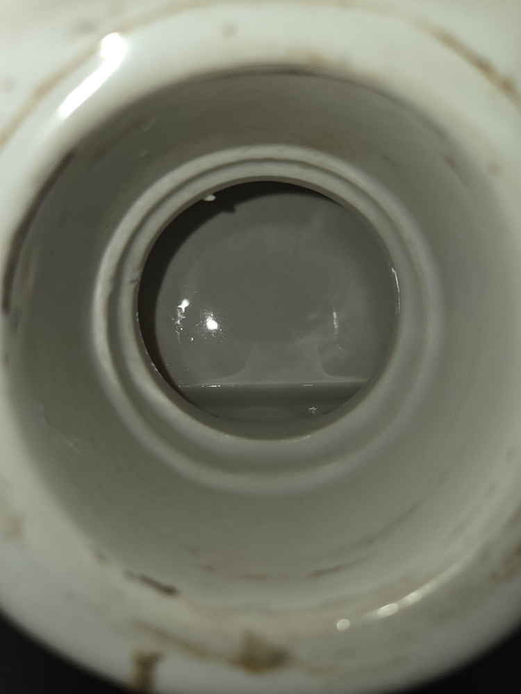

niente ho smontato il wc e il tubo e l'innesto sono pulitissimi

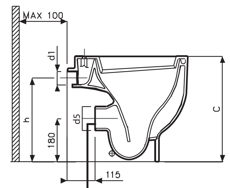

quello che ho notato, e che si vede dalla foto, è che l'acqua non cade giù dritta nel wc ma deve superare un'ostacolo che è tipo un margine che va lungo tutto il wc, tipo diga, e riempita questa l'acqua cade, per questo ci sono quei 5 cm di acqua nel tubo che è a livello con la parte bassa della diga
questo però non risolve il fatto del perché ci metta cosi tanto a scaricare
