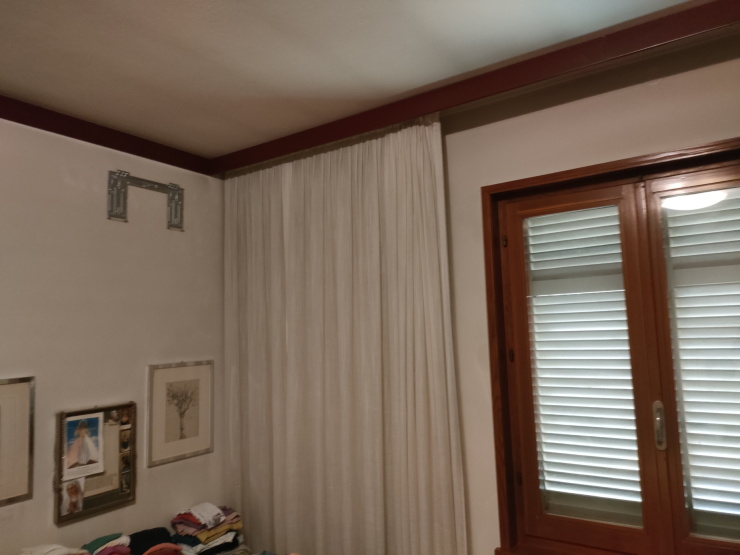

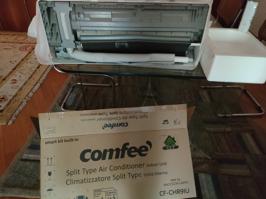

Buonasera a tutti, come potete capire dal titolo devo installare un condizionatore nella stanza da letto di mia mamma anziana che non può muoversi da letto. Naturalmente ho contattato il mio idraulico che conosco da decenni di cui mi fido e che sinceramente in quanto a prezzi mi ha trattato sempre bene ed effettivamente non mi ha proprio detto di no ma visto il lavoro enorme di questi giorni (dovrebbe lavorare anche di notte) sapendo che nei lavori manuali me la cavo mi ha chiesto di portarmi avanti con i lavori così lui avrebbe fatto solo le cose essenziali riguardanti gas etc. Quindi io mi sto portando avanti, ho messo la piastra e mi accingevo a fare il foro (solo di guida perchè non ho una carota da 50/70mm, ma mi serviva solo per sapere dove sbucavo fuori, la prima domanda (visto la foto dell'unità interna sotto) dove va fatto il foro a destra/sinistra o è indifferente e a che distanza dalla piastra ? per quanto riguarda l'unità esterna posso anche metterla a terra mettendo un tubo di almeno 4mt /5mt oppure optare per le staffe subito dietro l'unità interna cioè muro muro. quindi ad un altezza di circa 3/4 mt sulle scale? e per quanto riguarda l'alimentazione da prendere internamente , come si vede da foto ho una normalissima presa piccolina dalla parte opposta del muro, secondo voi che tipo di filo dovrei mettere come diametro, oppure se c'è la possibilità sarebbe meglio far arrivare l'alimentazione dall'esterno direttamente ? sscusate la mia ignoranza ma sinceramente vorrei avere le idee chiare prima di procedere, grazie a tutti anticipatamente
Messaggi: 2537
Re: installazione condizionatore fai da te
Hai già l'unità interna? Guarda da che lato escono i tubi. Alcuni li hanno a destra, altri a sinistra. Per la presa devi gurdare che diametro hanno i fili, se sono da 2,5 vanno bene, ci monti una presa grande (16A), ma tutto il lavoro deve essere eseguito da tecnici specializzati.

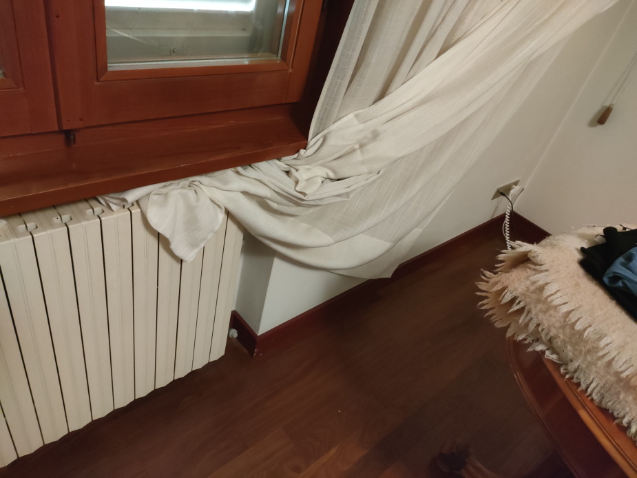

Buongiorno, grazie mille della risposta. Non so ancora quale santo devo ringraziare ma stranamente causa un lavoro che è saltata l'idraulico il giorno dopo è venuto. L'ho aiutato abbondantemente a montarlo, ma lo conosco, è alla buona e quindi mi va benissimo, abbiamo montato tutto a dovere tranne l'alimentazione che adesso è volante con una prolunga, che porta il filo in camera da letto. Visto che l'ho già fatto in passato volevo sistemare (appena ce ne avrò tempo) tutto a modino, perchè proprio adesso che il condizionatore è stato montato mia madre si è rimessa in piedi e non so quale situazione sia peggiore. Avevo pensato di montare una canalina esterna dall'unità esterna da dove il condizionatore prende l'alimentazione correre tutto sul muro esterno fino ad arrivare dalla parte opposta della presa interna dove adesso prende la corrente. Per capirsi devo smontare la presa praticare un forno con una punta da 40cm 8mm circa di diametro, collegare i fili con dei connettori e portare fuori il filo da li. L'unica cosa è che nel momento in cui ho montato il condizionatore non avevo a disposizione una prolunga abbastanza lunga da usare per fare tutto il lavoro e lasciare dei metri a disposizione quindi ho adoperato un filo tripolare bello grosso della idropulitrice rotta, e con questo sono arrivato alla prolunga di 20mt. Cioè per non stare a riandare a 4mt di altezza sull'unità esterna, ritogliere tutti i fili dell'alimentazione mettere un nuovo filo e da li ripartire ininterrottamente ed arrivare alla presa interna (dove devo vedere il diametro dei fili) giunterei un filo di uguale diametro con dei connettori e nastro isolante e risparmierei un pò di tempo e fatica. Ma se l'idea non è eccezionale desito.
Messaggi: 2537
Se devi giuntare, monterei una scatola da esterno e userei dei morsetti a cappuccio sulle coppie di fili attorcigliati, sconsiglio il nastro isolante che col tempo si deteriora. Poi nella scatola a fianco alla presa esistente, monterei un magnetotermico come questo.
