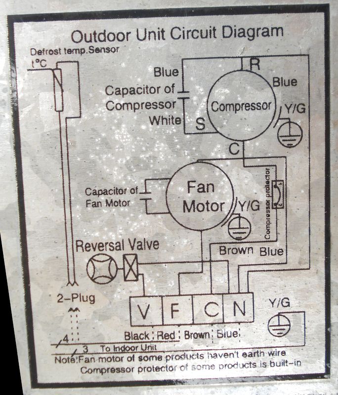

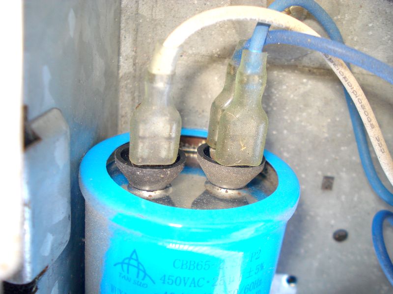

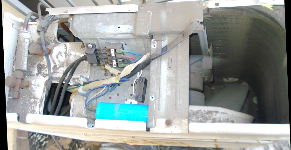

ho fatto qualche foto alla parte superiore dell'unità esterna dopo averne tolto il coperchio e la cover del vano del condensatore:
climatizzatore toshiba condensatore vano DSC01786_2.JPG (109.6 KiB) Visto 3138 volte
climatizzatore toshiba condensatore DSC01781_2.JPG (68.6 KiB) Visto 3138 volte
climatizzatore toshiba esterno schema DSC01780_2.JPG (123.2 KiB) Visto 3138 volte
è possibile effettuare questa misurazione dei 220 al compressore senza smontare altro? per poterci mettere una mano sopra dovrei smontare tutto immagino.

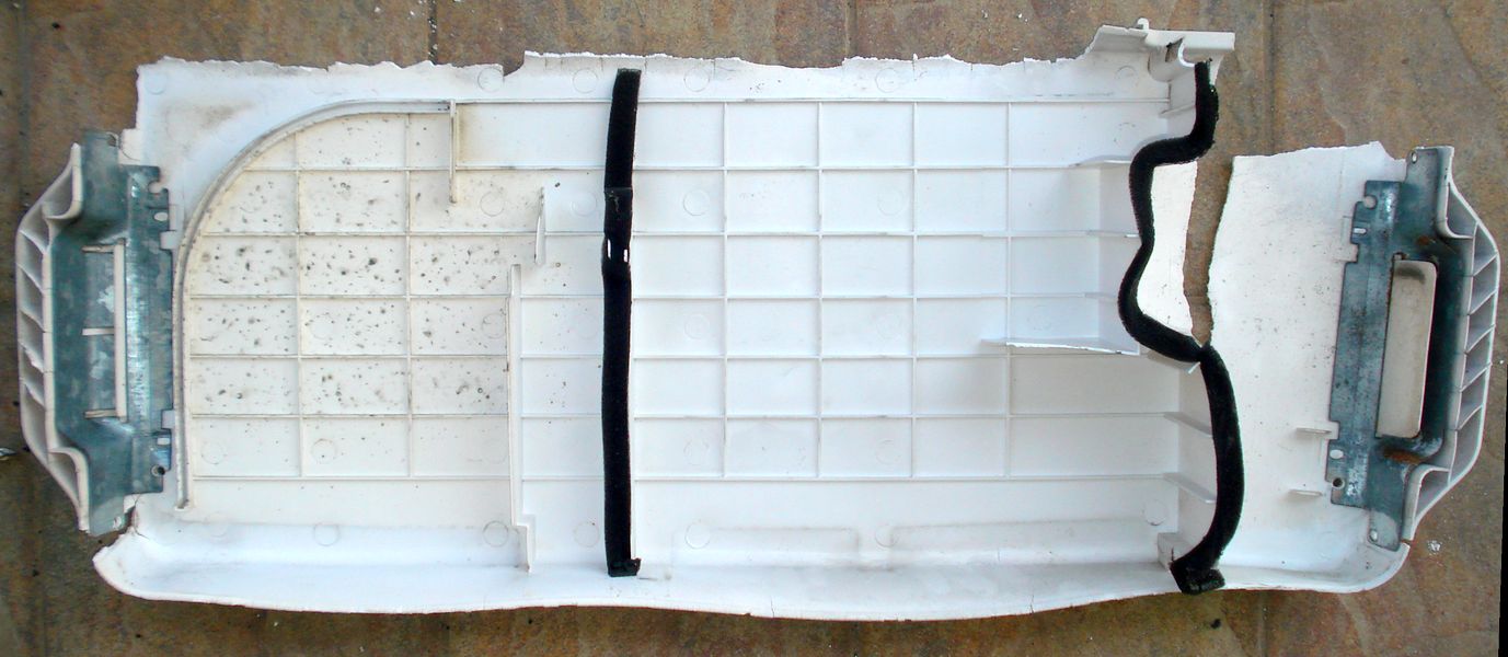

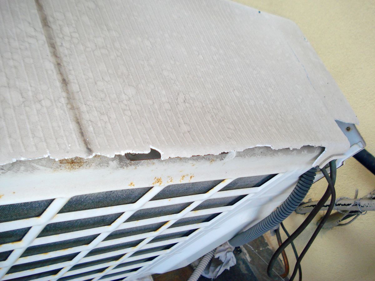

il coperchio di plastica si è totalmente sbriciolato non appena l'ho toccato ed adesso non chiude bene
climatizzatore toshiba esterno coperchio DSC01789_2.JPG (117.42 KiB) Visto 3138 volte
climatizzatore toshiba esterno coperchio DSC01790_2.JPG (148.7 KiB) Visto 3138 volte
è un problema? ho cercato un ricambio compatibile sul web ma non riesco a trovare nulla. come potrei risolvere?

Sui fili blu e marrone dovresti avere 230Vac. Il condensatore è quel barattolino azzurro, smontalo e comprane uno uguale. Poi vedo delle morsettiere abbastanza ossidate, spruzzaci del disincrostate, tipo svitol.

ho appena misurato la ddp tra il blu (neutro) ed il marrone (compressore) ed è ok (225-235vac), sia lato faston sia lato viti, e non c'è stato bisogno di spruzzare svitol. devo metterlo comunque?

mi sembra che il compressore sia quel "barilotto" che riesco ad intravvedere da quella piccola apertura a sinistra che si vede nella prima foto, cioè dove vanno a finire tutti i cavi, giusto? ovviamente non riesco ad introdurre la mano perchè l'apertura è troppo piccola. come faccio a capire se vibra? devo per forza smontare tutto per potervi accedere e toccarlo?

ho portato il condensatore in uno di quei negozi che riparano tv, stereo, etc. ed il titolare mi ha fatto la cortesia di misurarlo col capacimentro. secondo quanto scritto sul suo corpo, dovrebbe essere 25 microfarad +/-5%, quindi il range che dà il produttore è 23,75 - 26,25, ma il titolare ha misurato 22 microfarad. ha comunque aggiunto di non prendere la misura come "perfetta" perchè o strumento non manda la 230, quindi potrebbe anche darsi che quando gli si manda la 230v misura più di 22 microfarad.
secondo voi è un'informazione importante? dopo questa verifica non so se vale la pena acquistare un nuovo condensatore, che dite?

ho comprato il condensatore nuovo ma non ho risolto, non sembra essere cambiato nulla rispetto allo scenario precedente.

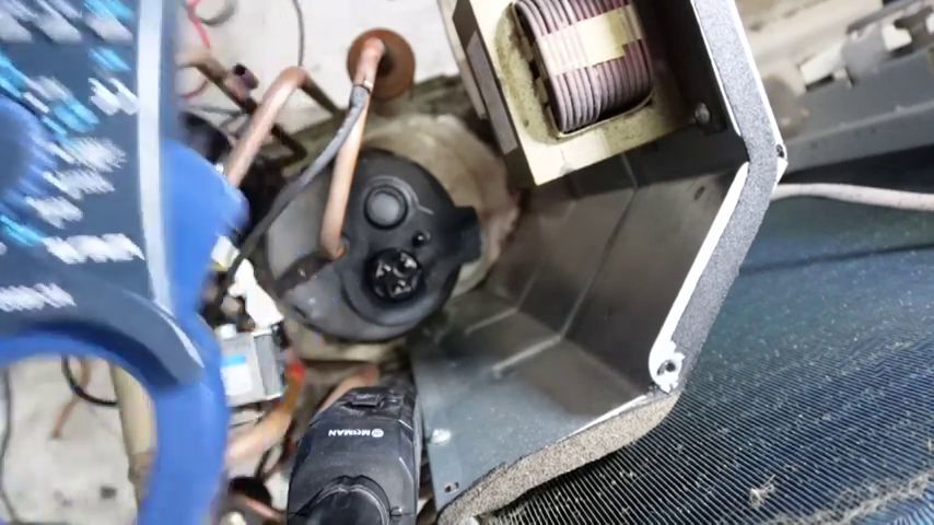

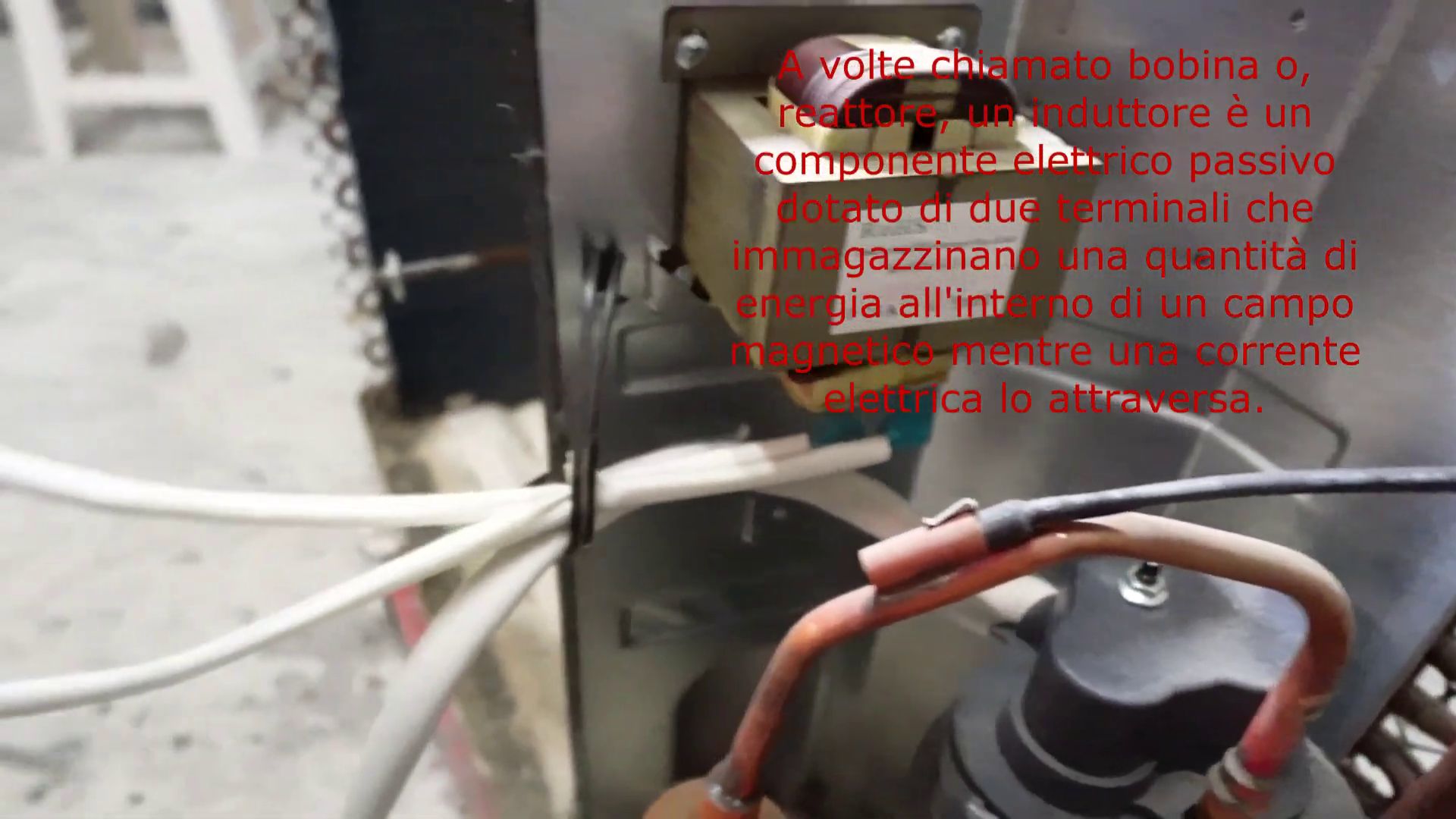

ho visto il video consigliato e, prima di smontare, vorrei sapere con esattezza dove mettere i puntali del tester per "misurarla sul motore del compressore.", in riferimento alla ddp.
devo smontare fino a qui? vedo una guaina bianca che va a finire sulla parte superiore del compressore
6.57 compressore.jpg (165.13 KiB) Visto 2918 volte
oppure devo smontare fino a rimuovere quel "cappellotto" sopra il compressore?
10.31 compressore pin.jpg (68.66 KiB) Visto 2918 volte
sul video (tempo 11.02) si dice che il compressore va a corrente continua e non alternata. non ho capito quindi se la misurazione che devo effettuare è in continua; puoi chiarire anche questo?
