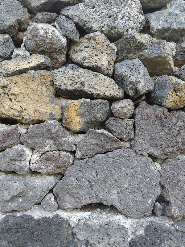

vorrei ottenere un paio di punti di fissaggio su un muro (in allegato) per ancorare una tenda che faccia ombra all'auto, però non so su questo tipo di muro è possibile farlo o ci sono altre soluzioni per un sicuro ancoraggio della tenda appunto.
Dall'altro lato del muro c'è una ringhiera in ferro, quindi lì potrei ancorare dei paletti di metallo senza problemi (suppongo).
pareri? soluzioni?
grazie, saluti

se le pietre non si muovono le puoi forare tranquillamente con una punta da muro,
ovviamente sarebbe meglio utilizzare un tassellatore per facilitarti il lavoro,
altrimenti devi mettere del cemento fra una pietra e l'altra e poi forare per mettere il tassello

le pietre non si muovono per nulla, il mio dubbio risiede sul fatto che non vi sia cemento (o altro collante) per tenerle insieme.
Considerato anche che, una volta fissata la tenda, il muro sarebbe sottoposto alle sollecitazioni del vento.
Io pensavo che esistesse una sorta di tassello particolare che si ancorasse negli interstizi tra una pietra e l'altra...
grazie, saluti

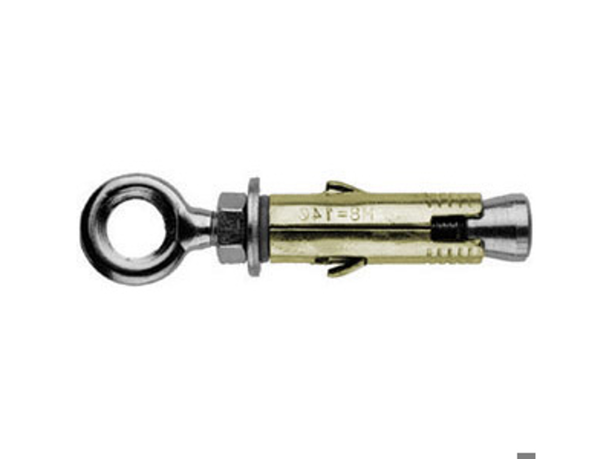

se trovi un interstizio idoneo puoi utilizzare un tassello ad ancora come questo,
occhio perché una volta inserito non lo togli più a meno di svitarlo e lasciare
l'ancoretta nel foro

Ciao,
se il muro è quello della foto, viste le numerose fessure io proverei ad utilizzare un paio di friend usati dai rocciatori; ne trovi di varie forme e non dovrebbe essere difficile trovare delle fessure che ne permettano l'utilizzo:

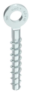

aisenauer ha scritto: dom 26 lug 2026 7:46 pm ma se forassi invece la pietra che tipo di tassello potete consigliarmi che abbia un ottimo ancoraggio?
Fermo restando che anche nel foro la soluzione dell'ancorante chimico resta ottima, potresti usare le viti da cemento (anch'esse usate da chi attrezza le ferrate) tipo questa:
il vantaggio è che richiede un foro di diametro minore rispetto ai classici tasselli ad espansione.

Messaggi: 17879
Re: fissaggio tasselli su muro pietre senza cemento
io con questo tipo di tasselli c'ho fissato le tende da sole 12 anni fa, ovviamente senza occhiello ....... ;-)
aisenauer
Messaggi: 431
Messaggio da aisenauer »
ma su che materiale? Su pietra?
Messaggi: 17879
su calcestruzzo che è più o meno la stessa cosa
