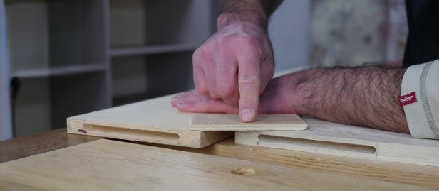

non sono sicuro di avere ben capito cosa hai in mente, le tecniche per
giuntare due listelli sono davvero tante, forse quello che intendi tu è
un tenone riportato che consiste nel praticare due mortase nei pezzi
per poi giuntarli con un listello che fa da tenone come puoi vedere
in questa foto

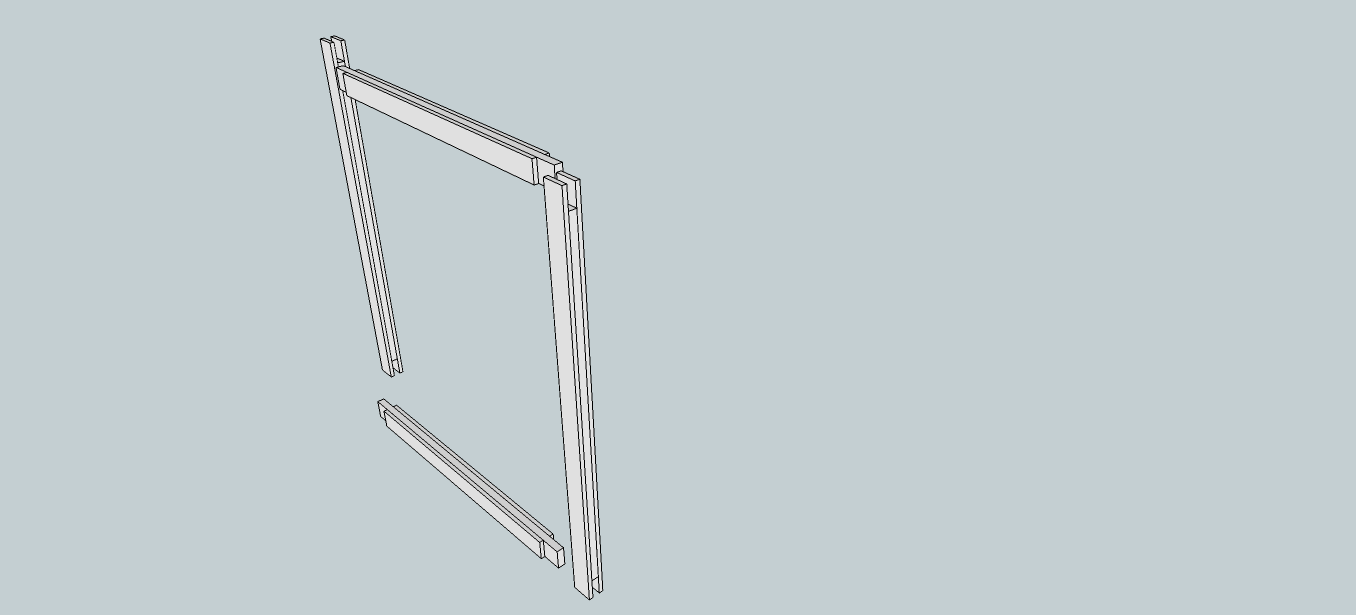

un'altra tecnica molto facile che ho utilizzato per una casa di campagna,
è quella illustrata in questo disegno, si tratta di incollare i pezzi come
un wafer in modo da creare i tenoni e le mortase senza toccare il legno
in questa foto

Ciao, qualcosa di più simile al tuo secondo esempio, ma non con tre listelli sfalsati per creare mortase e tenoni, bensì con due listelli sovrapposti in cui le parte sporgente del più lungo rappresenti l'area del "mezzo legno".
In ogni caso la questione è la stessa - perchè comporre gli incastri con listelli più sottili rappresenta una soluzione poco praticata, o addirittura scorretta, rispetto a crearli incidendo un listello più spesso?
