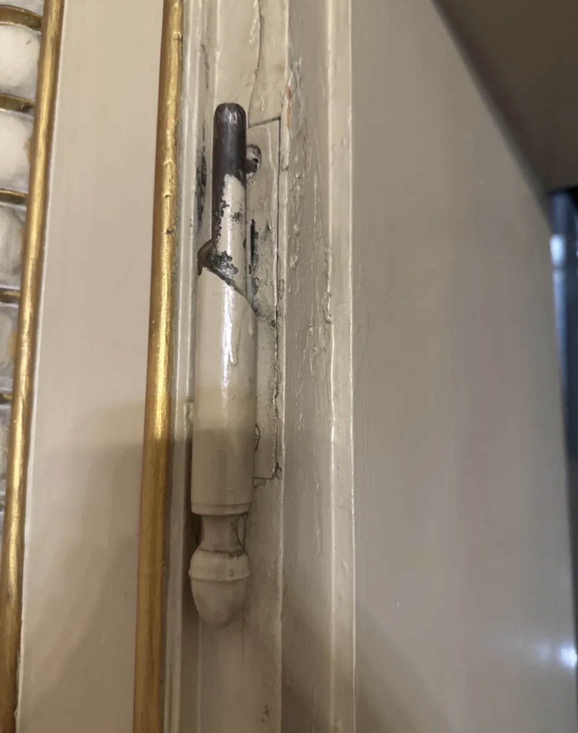

Buonasera a tutti, vi scrivo per chiedere il vostro aiuto per smontare un cardine di un vecchia/antica porta, il problema sta nel fatto che la piastra che lo blocca è avvitata con due viti allo stipite, ma le viti sono nascoste dal cardine stesso (quella superiore probabilemnte con fatica c'è spazio per svitarla, ma quella inferiore sicuramente no. Riesco a muovere il cardine ma non c'è modo di farlo uscire dalla piastra. mi scuso per il gergo elementare ma non è il mio mestiere.
allego una foto, e se serve posso farne altre. vi ringrazio in anticipo per l'aiuto.

Il perno del cardine dovrebbe potersi sfilare tirandolo verso l'alto ma probabilmente sarà incastrato.
Prova ad afferrarlo con un pappagallo interponendo un pezzo di gomma (magari un pezzo di camera d'aria di bicicletta) per evitare di rovinarlo e prova a girarlo e vedi cosa succede.
