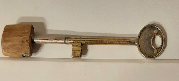

In riferimento al thread https://www.ilsitodelfaidate.it/FDTForu ... hp?t=21437, apro questo nuovo argomento per mostrare la soluzione definitiva a livello meccanico. Questa modifica serve a impedire di entrare in bagno quando questo è occupato e nello stesso tempo a permettere senza pericoli di chiudersi dentro.
Visto che avevamo tolto la chiave interna, per il rischio che le persone anziane in caso di malore (o cadute) potessero rimanere chiuse dentro, ho modificato la chiave allungandola per poter mettere un nottolino di apertura anche dalla parte esterna.
Ecco una foto della chiave modificata:
Chiave bagno doppia per apertura dall'esterno.jpg (42.97 KiB) Visto 1588 volte
All'inizio pensavo che la chiave fosse di ottone, e quindi di saldarci a castolin l'alberino di prolunga, ma purtroppo non era ottone ma zama.
Quindi ho dovuto unire saldamente i due monconi meccanicamente, tramite un prigioniero di M4 . Ecco i vari step:
1) puntino al centro dei due alberini
2) foratura al trapano a colonna con punta di 3,2 x 7mm
3) maschiatura con maschio M4
4) fatto prigioniero di M4 x 13mm ricavato da una vite di M4
5) inserimento e bloccaggio dei due monconi con colla cianoacrilica
6) esecuzione spiano (leggermente inclinato verso l'interno) sulla prolunga, per il bloccaggio del nottolino con un grano a testa piana di M6
7) collaudo: funziona tutto alla perfezione
In previsione che i due fori potessero non venire perfettamente in asse fra di loro, e quindi per evitare il possibile scalino che avrebbe impedito l'inserimento della chiave nella serratura, ho fatto una leggera stondatura alle due estremità. Come si può notare dalla foto.
