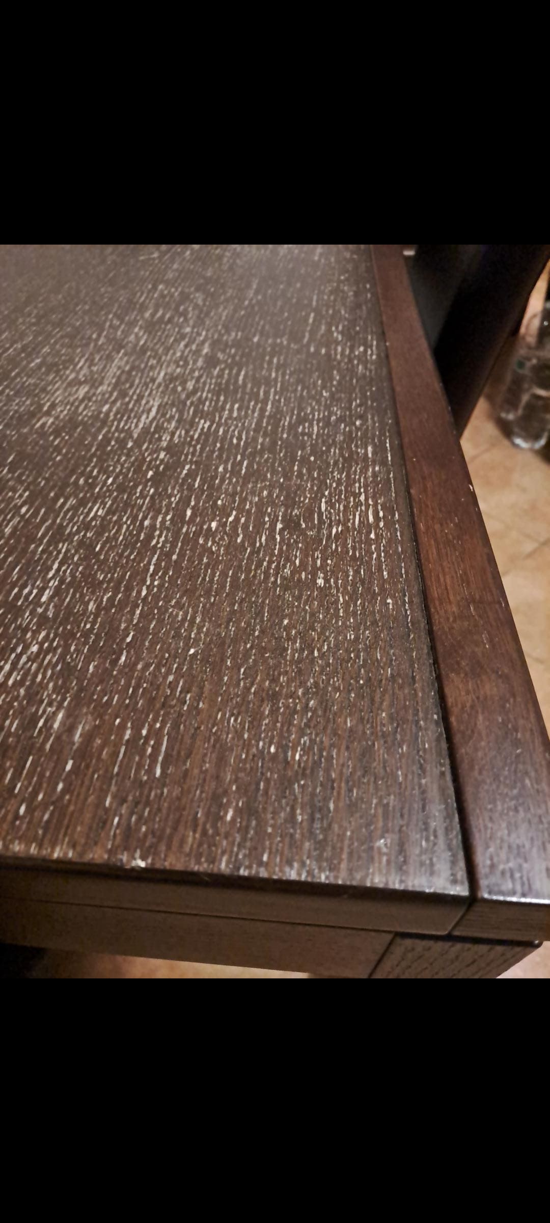

Salve a tutti

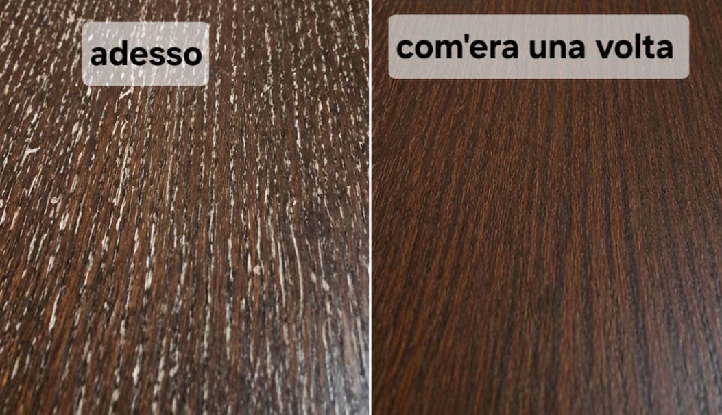

Come posso far tornare il tavolo com'era prima?
Che prodotto potrei usare per eliminare queste parti bianche dal tavolo e come posso renderlo impermeabile?
Mia moglie l'ha sempre pulito con panno bagnato e mai asciugato.

dalle foto sembrerebbe un tavolo di legno massello, se è
così dovresti carteggiare leggermente per togliere quello
che viene via, e poi mordenzare, passare due mani di turapori
e una di finitura, ma la procedura è da approfondire

Ma non è massello
Messaggi: 17879
Re: Restauro tavolo
e allora non puoi carteggiare, prova a tingerlo con un tingi legno
color noce, con una prima mano più diluita e poi nel caso con
una seconda mano meno diluita
