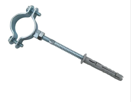

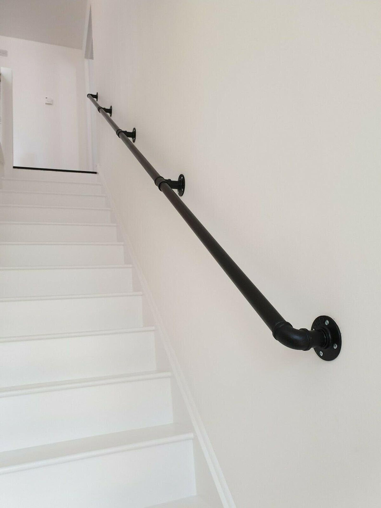

puoi mettere un tubo per idraulica zincato da 3/4 o 1" che vengono venduti in barre da 6 mt
ancorato al muro da anelli zincati passanti come questo
Re: corrimano esterno
Ottimo credi che gli stop siano sufficientemente robusti, per sostenere un eventuale peso. Grazie
- Messaggi: 17899
se non ti danno sufficiente sicurezza puoi optare per il tassello chimico

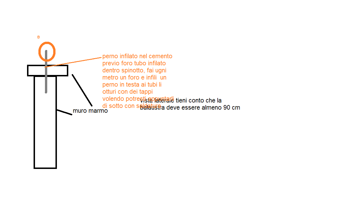

lo devi vincolare sul marmo del muro ok, quanto sarebbe alto il muro ? io userei un tubo innocente forerei il marmo con una punta diamantata, inserirei ogni metro degli spinotti di tondino da 12 mm o 14 mm, lo inserirei 15 cm e farei sporgere circa 10 cm i modo tale da forare il tubo e incastrarlo dento il tubo è circa 48 mm -100 mm =52 mm credo spazio necessario per impugnare la balaustra

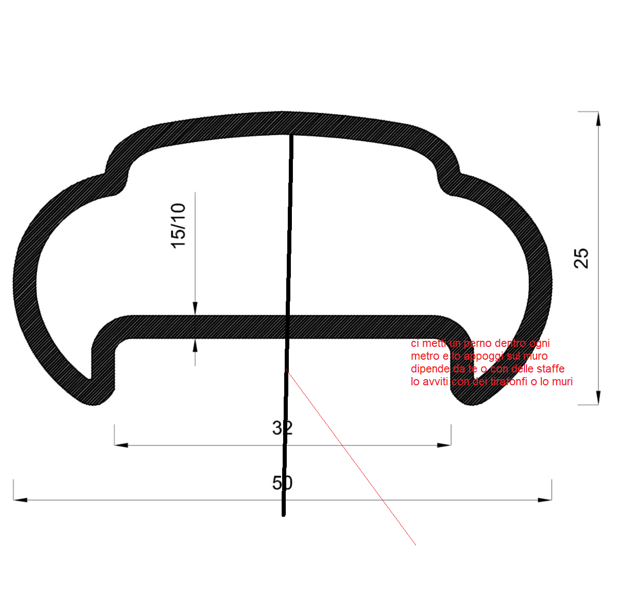

oppure potresti usare un rettangolo 40 x 30..30 x 20 x 3 mm mm dipende o un profilato per ringhiere dipende da come vuoi farlo e quanto vuoi spendere se usi tubo inox tipo quello per la nautica costa ma lo metti e te lo dimentichi non devi verniciarlo, magari se si opacizza un colpo di carta vetrata e torna splendente

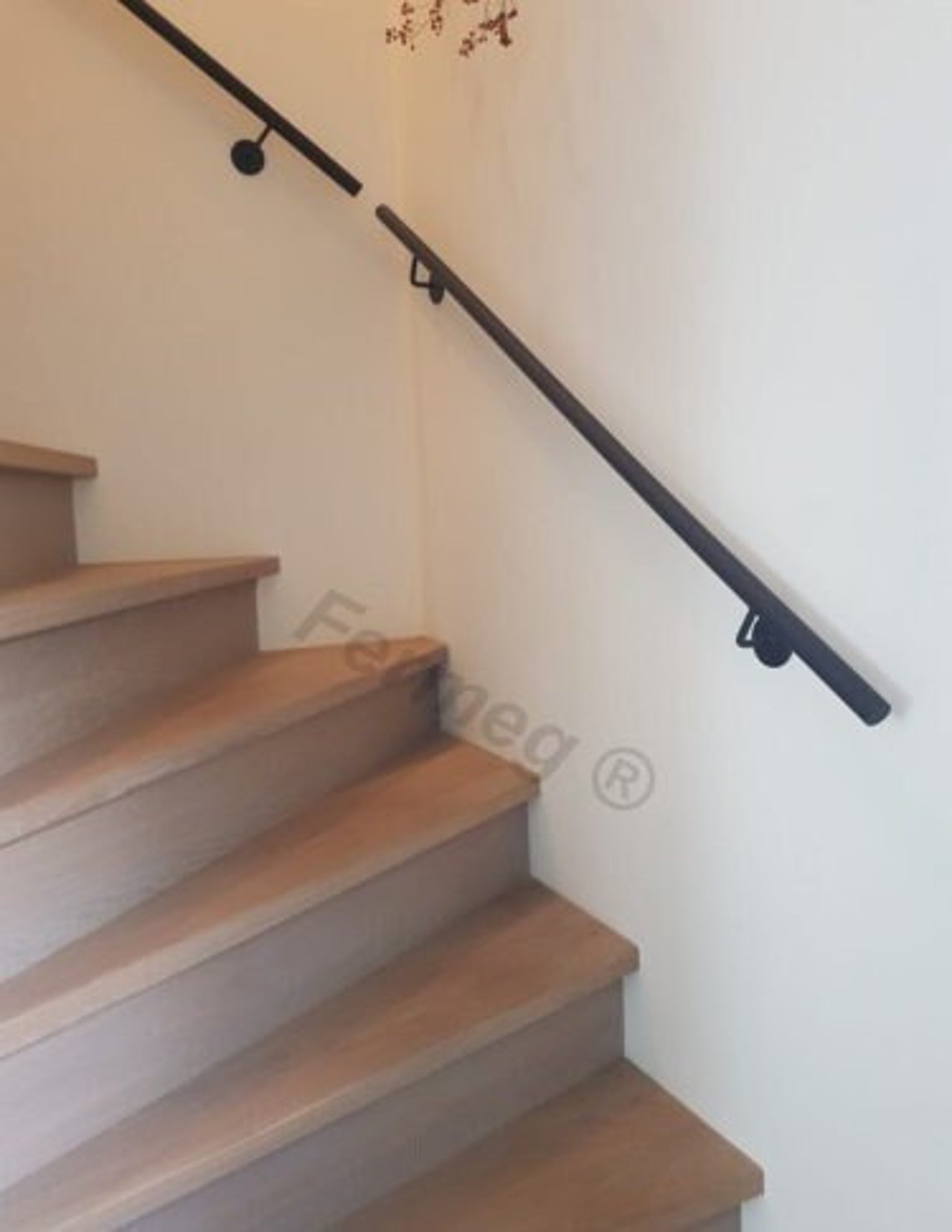

Non si capisce bene quanto sia alto il muretto a SX, ma mi pare che un mancorrente da quella parte sia un po' troppo alto per essere comodo, per cui io lo metterei a destra.
Per il fissaggio a casa dei miei genitori ho fatto una cosa del genere:

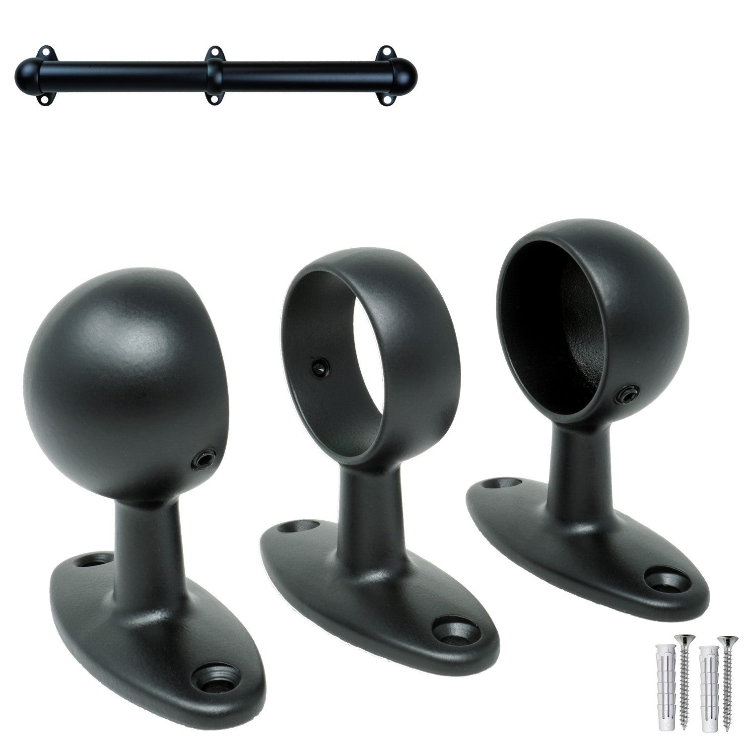

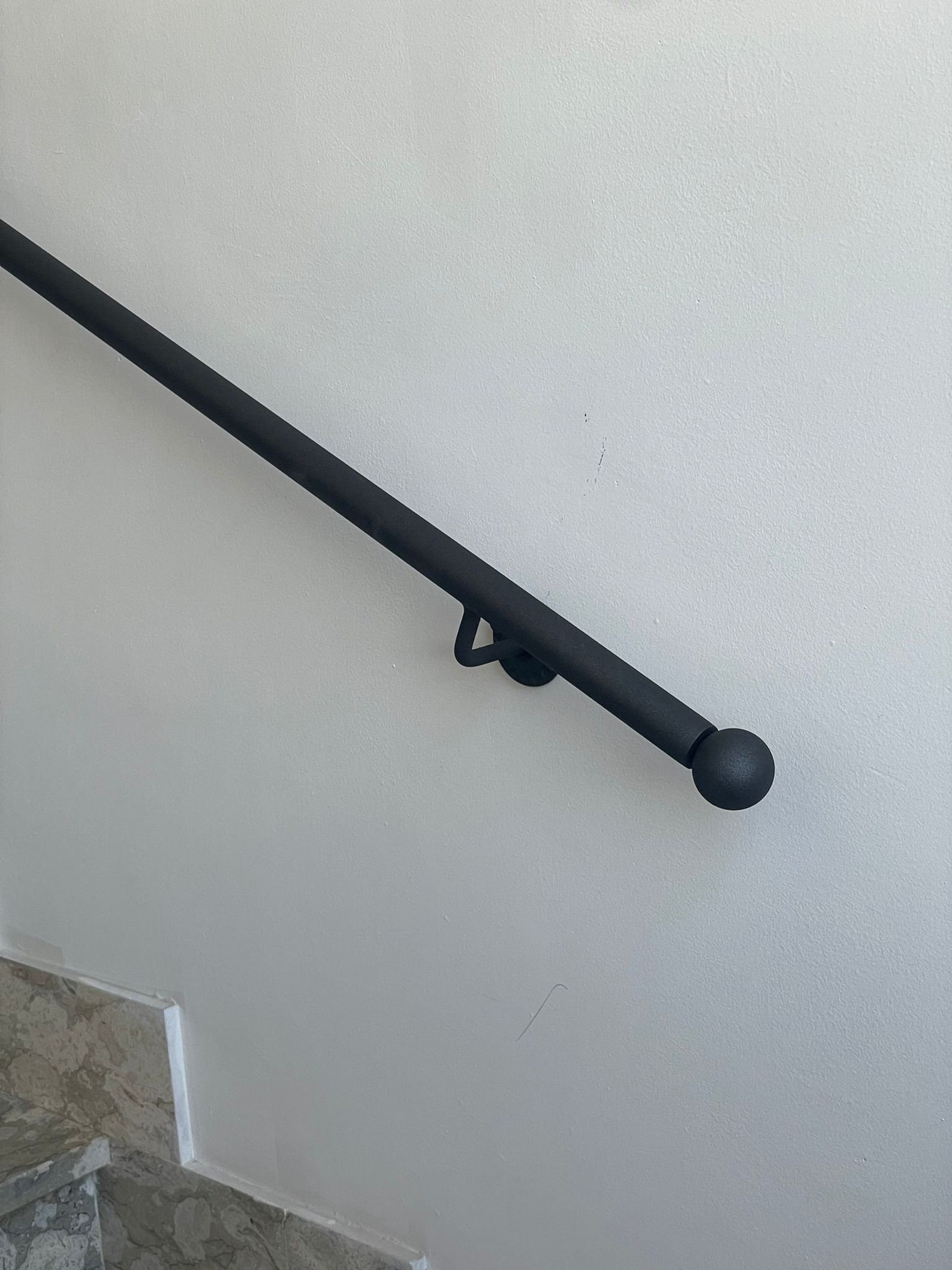

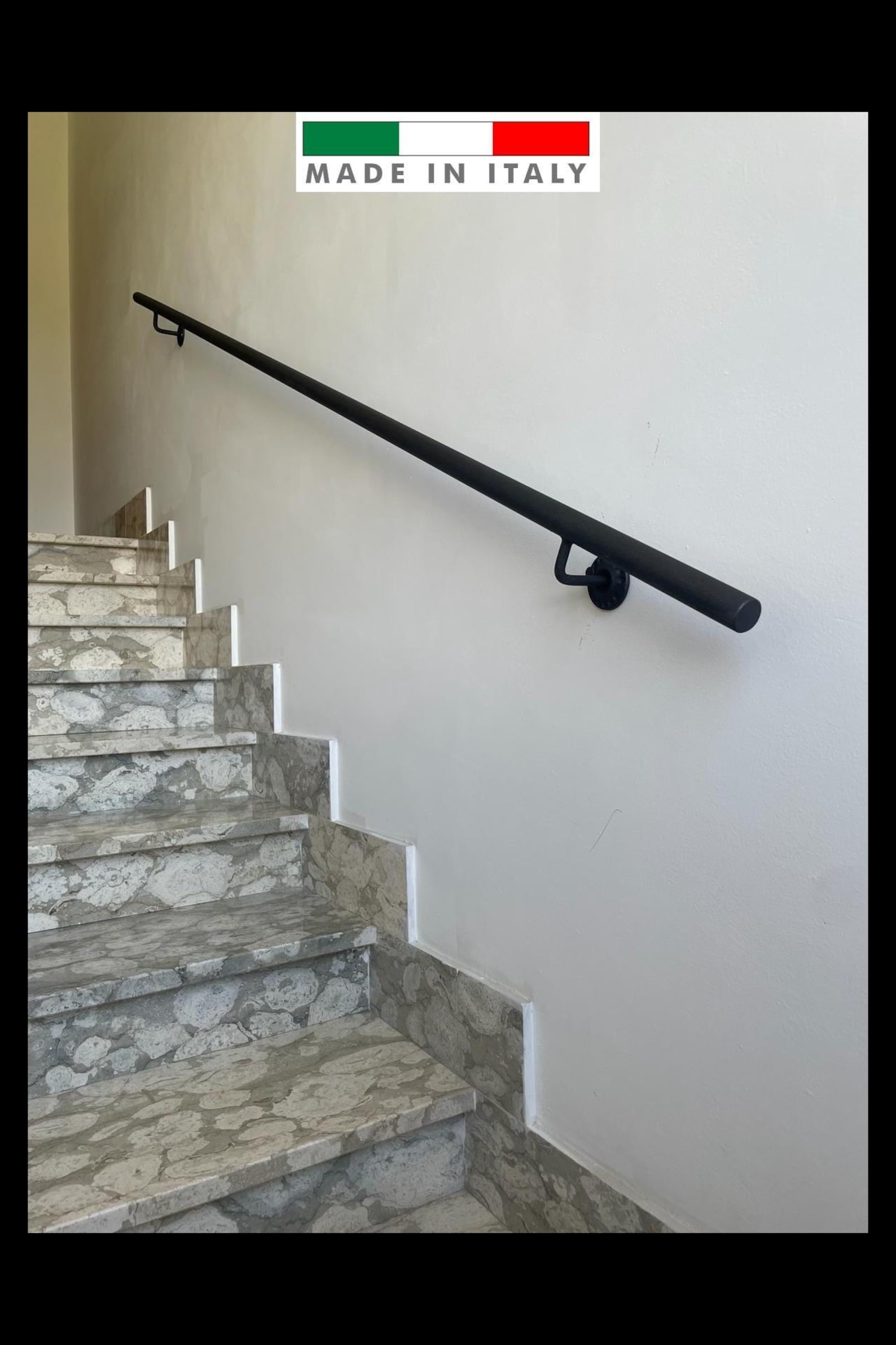

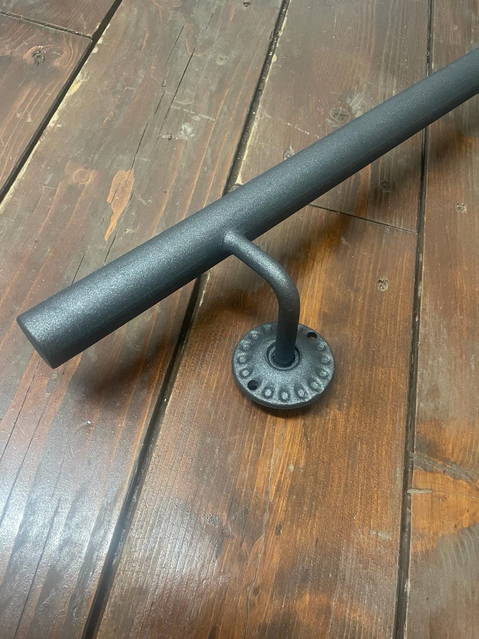

in legno è piu elegante, ripeto vuoi usare un tubo carpenteria, lo stesso sistema da me suggerito, magari ci fissi una staffa a collo di cigno su cui agganciare il tubo carpenteria agli estremi ci saldi 2 curve a gomito per tappare il tubo ed evitare che si ossidi, metti altre foto e misure del muro per un sopralluogo piu dettagliato
li vendono fatti, basta ancorarli al muro e adattarli
li usano negli allestimenti arredo negozi come appenderia x abiti, dipende da te quanto vuoi spendere, se lo fai tu se chiami un operaio, un fabbro un falegname. piu di questo idee c'è ne sono dipende
questa era la mia soluzione
https://www.etsy.com/it/listing/1434812 ... de15410640
fai un pòtu dipende dalla tua estrosità
