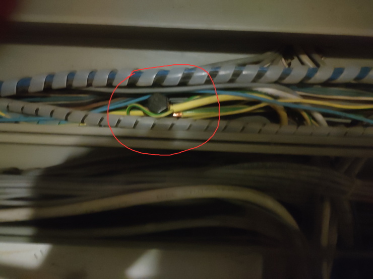

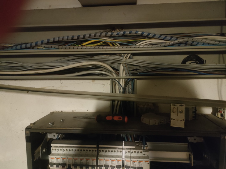

HO smontato la mascherina sopra al quadro elettrico dei differenziali e mi sono trovato davanti quanto mostrato in foto, che per me risulta essere un bel pò di roba, tutta ordinata ma sulla quale capisco ben poco. Comunqe il differenziale cerchiato è quello che prima (devo ancora staccarlo) alimentava il centralino telefonico e quindi dovrei staccare i due fili blu/marrone attuali e andare a mettervi al suo posto quelli provenienti dalla macchina esterna del condizionatore e fin qui ci siamo, per quanto riguarda la terra, ho visto che dietro i differenziali passa un grosso cavo di terra e sopra il quadro dove passa tuttla la matassa di fili c'è una specie di ruzzola (scusate il termine) cerchiato dove io penso si raccordino la terra anche proveniente da altri cavi, Dovrei allentare quella ruzzola e quindi mettere li la terra proveniente dal condizionatore ? scusate ancora i termini ma devo ancora imparare molto. Scusate ma questi magnetotermici non sono alimentati uno ad uno ma sembrerebbe che siano alimentati da un unico cavo bello massiccio che non so come ne alimenta almeno otto insieme, grazie ancora della pazienza.

Re: Collegamento alimentazione condizionatore a differenziale su quadro elettrico
si la terra la devi collegare dove sono collegate le altre,
per il resto procedi come hai detto
