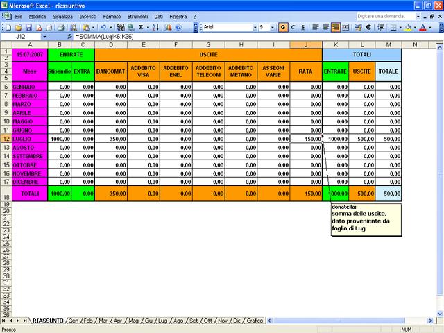

Con la foto 1 voglio farvi notare come calcolo il totale del conto corrente bancario con la formula (Somma) nella cella M18 dai dati provenienti da singoli fogli dei dodici mesi dell’anno.

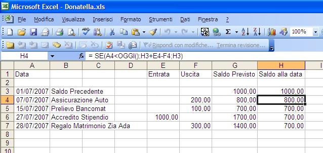

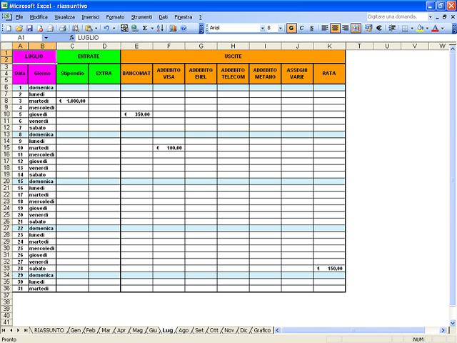

Nella foto 2 potete vedere il singolo foglio relativo al mese di Luglio, stesso criterio vale per gli altri fogli,in questi fogli vado a inserire i vari movimenti mensili.

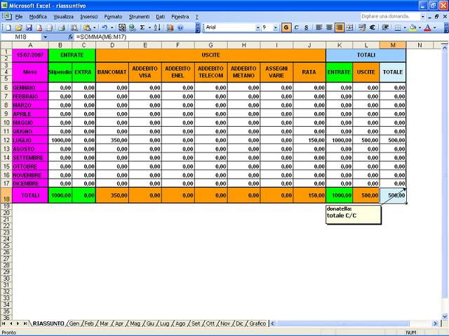

Il mio problema è il seguente: non voglio che venga sommato nella cella M18 del foglio RIASSUNTO il valore contenuto nella cella K33 del foglio Lug (vedi foto 2) in quanto non in scadenza.
Quindi nella foto 3 vorrei vedere un totale di 650euro nella cella M18.

Se ho capito bene, tu vorresti vedere nel riepilogo solo gli importi che (rispetto alla data di oggi) sono effettivamente avvenuti.
Quindi, se tu sai che ogni 27 del mese ti arriverà lo stipendio di 1000 ed ogni 15 del mese devi pagare la rata di 150, vorresti poter scrivere già da adesso queste cifre su tutte le cartelle dei mesi senza che questi influiscano nel riepilogo... o ho capito male?
Non sono purtroppo un grande esperto di Excel, quindi il problema mi sembra così a prima vista di non facile risoluzione, in quanto non credo sia possibile modificare dinamicamente una formula (mettere più o meno campi nella somma a seconda se questi sono relativi a date passate o future)...
Quello che però è possibile fare è questo:

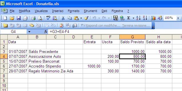

Tornando al foglio che avevo fatto guarda la formula che ho messo sui campi della colonna G, ogni uno è uguale al valore che gli sta sopra più le entrate meno le uscite del giorno.
Ora invece guarda la formula della colonna H dove la stessa somma viene fatta solo se la data del movimento è minore del giorno, altrimenti riporta il solo importo della riga precedente:
La formula "= SE(A4<OGGI();H3+E4-F4;H3)" tenendo conto che La funzione OGGI() vale la data di oggi, si interpreta in questo modo:
SE(Condizione da verificare;Azione effettuata se la condizione è vera;Azione da effettuare se la condizione è falsa).
Quindi SE la data contenuta nella casella A4 è MINORE della data odierna prende il campo della riga superiore, ci somma le entrate e ci sottrae le uscite. Altrimenti prende solo il campo dalla riga superiore.
