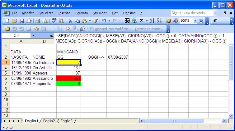

Quello che voglio fare è di creare sul foglio o più fogli un calendario che aiuti a ricordare scadenze, appuntamenti, e soprattutto le date dei compleanni.
Essendo questi tanti capita che a volte mi dimentichi.
Sapete quanto è importante per me fare gli auguri il giorno del compleanno, è una cosa a cui tengo moltissimo :wink:
Come si vede dalla foto Immagine
ho pensato di impostare il lavoro mettendo nella colonna A del foglio1 la data, nella colonna B il nome, nella colonna C i giorni che mancano all'evento e nella colonna D la data del giorno per poterla utilizzare con la formula.
Stessa cosa vale per il foglio 2 Immagine
Infatti nelle celle della colonna C ho scritto la formula che mi da la possibilità di vedere il numero esatto dei giorni che mancano.

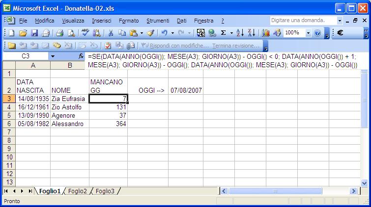

Per quanto riguarda il foglio Excel su cui stai lavorando, sono daccordo con TheMago su usare la funzione OGGI() nelle formule invece di ripetere la data su una colonna.
Il primo suggerimento che mi viene è questo:
Perchè mettere la data della prossima scadenza nella colonna "A" e non mettere invece la data di nascita? La prossima scadenza potrebbe essere calcolata, e con questa semplice formuletta si avrebbe sempre il numero dei giorni alla prossima scadenza...
A questo punto con la formattazione condizionale (che non conosco ancora) si potrebbe mettere in giallo la cella se il numero dei giorni risultante è <= 7 (manca meno di una settimana alla ricorrenza), in verde se il valore è zero (oggi è il compleanno!) oppure rosso se il numero è >= 358 (è passato il compleanno, ti sei ricordata di fare gli auguri? Se non lo hai fatto sei ancora in tempo ad inventare una scusa :D )

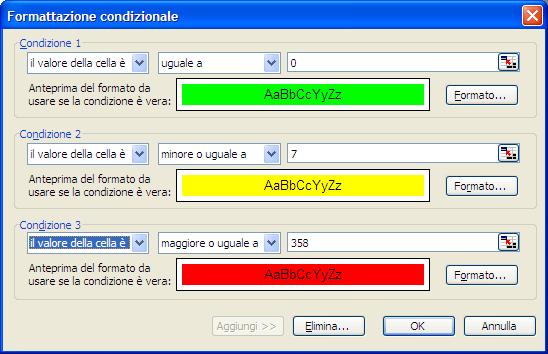

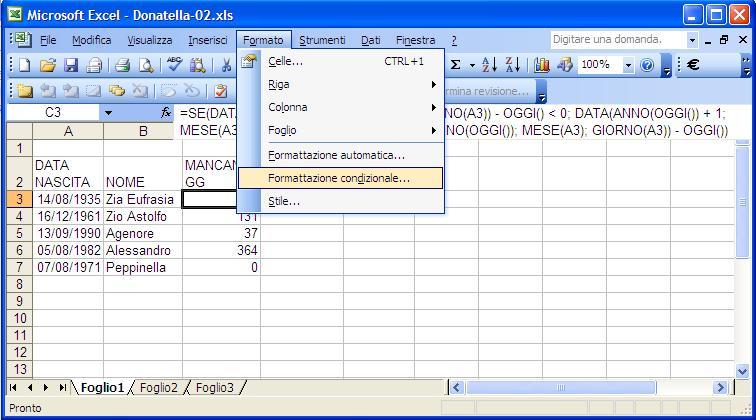

Ho trovato la formattazione condizionata...
E' facilissima da usare:
Basta selezionare il menu "Formato" e "Formattazione Condizionale..." Così
Poi mettere le tre condizioni una dolo l'altra (mi raccomando quella con l'uguale per prima perchè zero è anche minore di 7 e quando le condizioni verificate sono due sceglie la prima)
In questo modo
E questo è quello che succede alla fine...
Che te ne pare?

donatella ha scritto:...non riesco a trovare la tendina per la formattazione condizionale.
Quando apro da (formato) mi si apre la tendina con :Celle, Riga, Colonna, Foglio, Stile.
Mi mancano formattazione automatica e formattazione condizionale, non le trovo da nessuna parte! :cry:
Dove posso trovarle?...
Le tendine dei prodotti di Windows "nascondono" le selezioni che non usi mai, probabilmente è per questa ragione che non vedi le righe della formattazione.
Se è così, basta che rimani un pò di più con la tendina (formato) aperta e questa ti mostrerà anche le selezioni nascoste (oppure in fondo alla tendina dovrebbe comparire un pulsante circolare con una freccina verso il basso, basta premerlo).
Se invece non è così allora potrebbe essere una versione di Excel precedente che non aveva questa possibilità.

La versione di Excel è uguale alla mia, quindi devo supporre che ti è semplicemente sparita la selezione "Formattazione Condizionale" dal menu "Formato".
Prova ad eseguire queste operazioni:
1) Seleziona il menu "Strumenti" e poi "Personalizza"
2) Dalla finestra che ti compare seleziona la cartella "Comandi"
3) Dalla finestra di sinistra "Categorie" clicca su "Formato"
4) Scorri con la barra della finestra di destra (Comandi) fino a visualizzare la scritta "Formattazione Condizionale..."
5) Posiziona la freccina del mouse sulla scritta, premi il tasto sinistro e (sempre tenendolo premuto) "trascina" il comando fino sul menu in alto del tuo excel "Formato" e quando si sarà aperta la tendina, scendi in basso fino a posizionarti sotto la scritta "Foglio" e lascia il tasto del mouse.
6) Se funziona fallo anche con "Formattazione Automatica..."
Se non sono stato troppo chiaro stasera ti posso postare una immagine ;)
