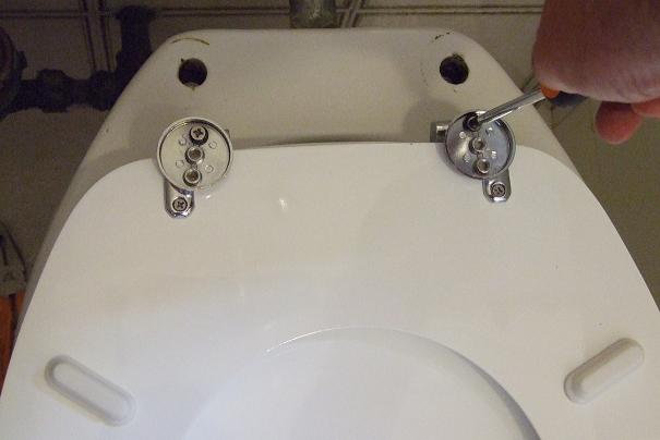

Ora dovrai mettere la nuova tavoletta sottosopra appoggiata sul water in modo da regolare le cerniere in modo da coincidere con la larghezza dei fori del water così come nella foto:
Quando la distanza è corretta, stringi bene le viti per bloccare i pezzi nella giusta posizione.

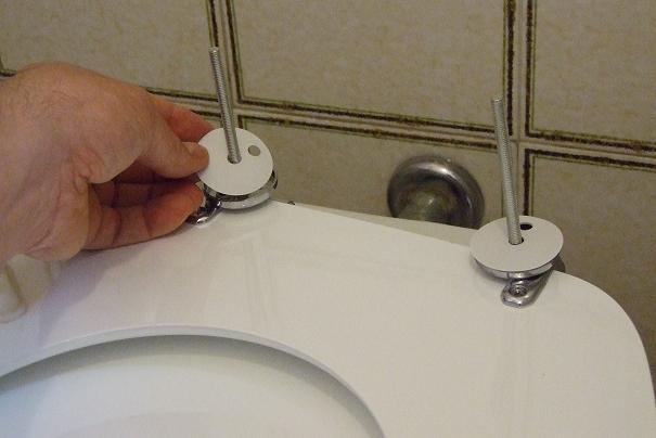

A questo punto dovrai avvitare i perni filettati nei fori filettati delle cerniere, infilare le guarnizioni in gomma piatte così:
