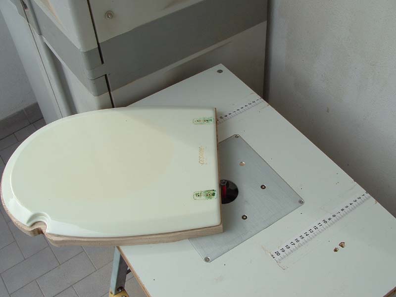

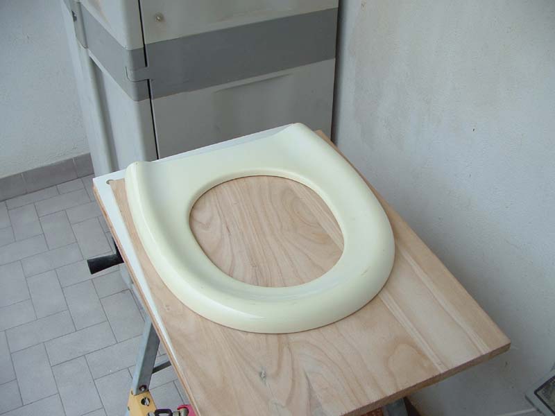

per prima cosa ho fissato col nastro
biadesivo le vecchie tavole e poi sgrossate
col seghetto alternativo.
Quindi ho rifilato con la fresa a candela con cuscinetto
usando le vecchie tavole come dima

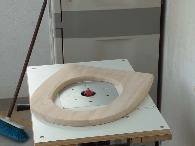

In quest'altra foto invece ho smussato gli spigoli con l'apposita
fresa conica

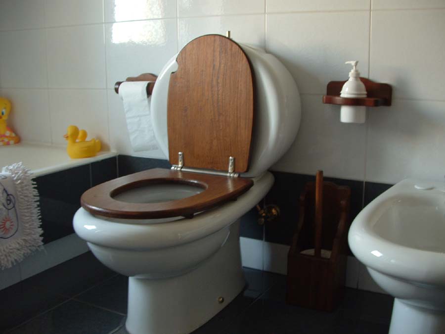

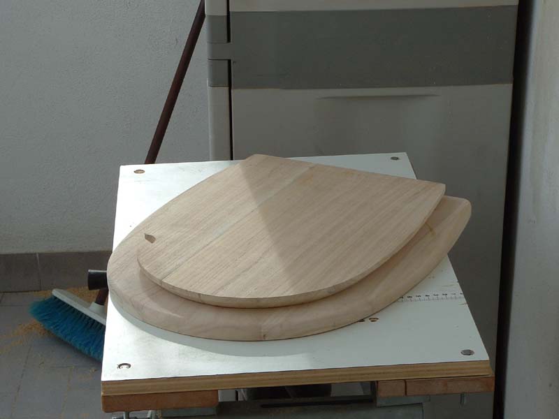

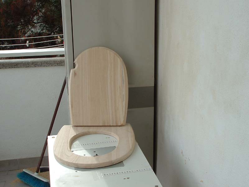

Carteggiato il tutto sono pronti per l'impregnate all'acqua
e questo è il risultato finale
