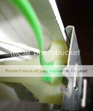

Messaggi: 9704
Si, in effetti ci sono queste borchiette di cui parli, e terminano con una coda/filo di plastica verde... che si nota bene sulla sx dell'ultima foto. Ho provato a toglierla, pensando che potesse entrarci qualcosa, ma non cambia assolutamente niente: le due mollette in acciaio hanno dei piedini che si inseriscono a forza nel blocchetto di plastica sottostante, ma anche facendoci leva con un cacciavite non si sfilano. Magari, chissà, il neon ha molti anni e i piedini potrebbero essere ossidati, però a vederli non parrebbe, perché hanno la superficie a specchio. E poi mi chiedo: quel'è la funzione, allora, delle due borchiette di plastica verde che terminano con una fascetta lunga 5-6 cm?
Messaggi: 9704
Il mistero si infittisce... :? :shock:
Come si vede il pezzo di plastica verde è esterno e non centra niente con la molletta di metallo... :o

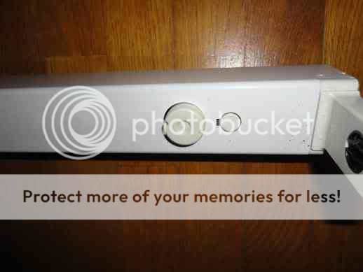

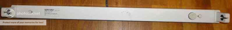

Rifacciamo tutta la scena ripartendo dall'inizio, ti dico intanto dove sono arrivato io e magari tu ripeti ulteriormente i passaggi precisi da effettuare per
arrivare a sganciare il posteriore del neon.
Allora quello che ho capito io è che le due fascette di plastica verde servono per appendere il neon al soffitto e che le due mollette di acciaio non si sganciano.

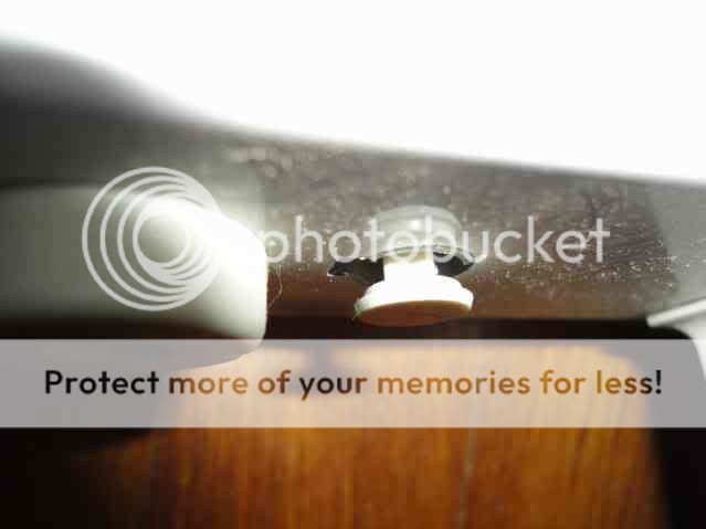

Però ho visto dalla tua foto che hai allentato quel "pomello" dal sotto; come hai fatto?
Approfitto troppo se ti chiedo anche la gentilezza di corredare i passaggi che dirai di fare, con delle foto con le frecce nei punti dove operare?
Grazie ancora
gibor
Messaggi: 1438
Messaggio da gibor »
Ora si vedono tutte le foto e mi sembrano eloquenti, spero di essere riuscito ad aiutarti.
Per alzare il pommello puoi usare un cacciavitino come leva, come si vede nella fotografia, quel piccolo intaglio sul fianco c'è apposta per farlo.
Altrimenti con le forbici se riesci a prenderlo a mò di levachiodi.

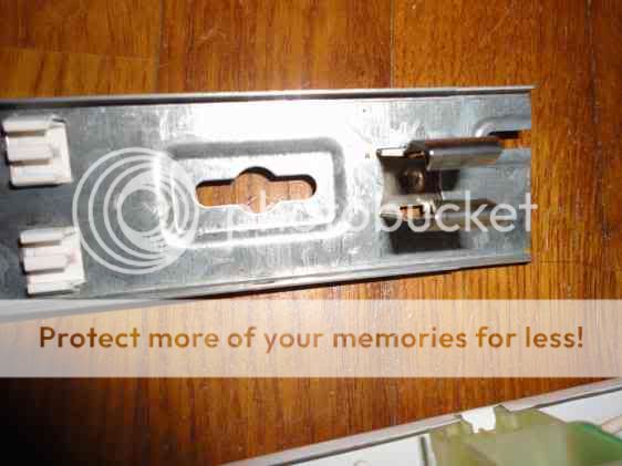

Messaggi: 17226
secondo me non c'è bisogno di smontarlo, le due asole
sulla base zincata sono fatte apposta per essere inserite,
a scorrimento laterale, nella testa di due viti preventivamente
avvitate quasi fino in fondo, in modo che la plafoniera vi si
incastri

gibor ha scritto:Ora si vedono tutte le foto e mi sembrano eloquenti, spero di essere riuscito ad aiutarti.
Alla fine avevi ragione tu... ho sollevato i due pomelli come da te indicato e il fondo come per incanto si è sollevato....
Grazie infinite a te ed agli altri amici che hanno collaborato.
