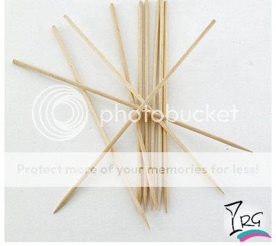

Ottima idea, io ho sempre "tamponato" con gli stuzzicadenti
e vinavil :D

anche io ho sempre messo gli stuzzicadenti... e neanche il vinavil... ma non hanno mai retto granchè.
Davvero un ottima idea.
..la lista dei seguaci dello stuzzicadente si allunga...
potremmo aprire un sondaggio a riguardo :D :D :D
Messaggi: 9821
Ma quali, quelli per i denti, o quelli grossi per fare gli spiedini? :D
...e per i maniglioni
si può osare qualcosa di più consistente....
:D :D
