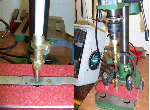

Questa una foto dell'accrocchio terminato, racchiuso in contenitore
in resina isolante.
Il trapano a colonna, non è alimentato durante la saldatura, uso il meccanismo
di discesa per premere gli elettrodi sulle lamiere durante la fusione,
ogniuno può scegliere la soluzione per bloccare e muovere gli elettrodi,
Dcp_3590 (Small).jpg (38.84 KiB) Visto 9000 volte

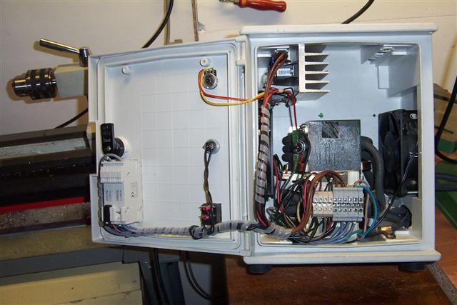

Sul pannello; regolazione corrente di puntatura, pulsante di funzionamento, interruttore
di esclusione regolazione, magnetotermico e spia di funzionamento
in basso vicino alla base del trapano, pulsante di puntatura da azionare col piede

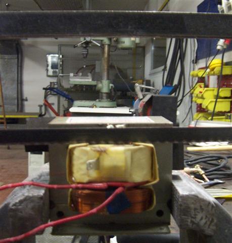

come modificare il "MOT"
bloccare il trafo nella morsa, tagliare gli avvolgimenti secondari e
sfilarli, avendo cura di non danneggiare il primario
il trasformatore ha due secondari, uno ad alta tensione e uno di pochi volt occorre
rimuoverli entrambi per avere il massimo spazio disponibile... per
alloggiare le nuove spire

Ho usato due trasformatori gli avvolgimenti primari collegati in parallelo..
un secondario in serie che attraversa i due trasformatori, per avere una
corrente maggire, conduttore flessibile isolato da 25mmq tre spire ogni
trasformatore
Ho segregato le parti a tensione di rete in adeguato contenitore isolante,
le ventole sono sempre in funzione, anche a trasformatori disalimentati, per
smaltire l'enorme calore prodottto

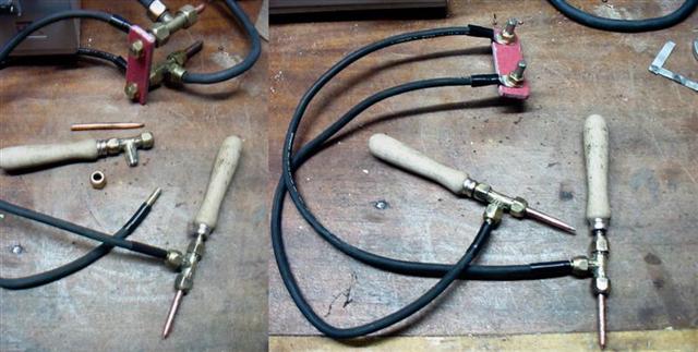

Per il secondario ho usato cavo da 25mmq HAR H07RN-F con doppio isolamento al quale
ho tolto quello esterno per problemi di spazio, resiste comunque a temperature
molto elevate, per agevolare l'inserzione nel pacco lamellare, si può cospargere l'isolante con talco
Gli flettrodi sono in tondino di rame da 8mm di diametro collegati con appositi giunti specifici per conduttori.
Al momento non ho foto particolari dei giunti, il cavo è questo
sul rame, ho avvolto e saldato a stagno un sottile nastro in rame in
modo da adattare il diametro del conduttore al giunto.
Il cavo non ha giunzioni intermedie ed è il più corto possibile, le uniche giunzioni sono le connessioni
agli elettrodi, per non avere inutili punti di resistenza sedi di inutili surriscaldamento.
questi i connettori specifici per tondino, particolare dei portaelettrodi
da fissare sul trapano a colonna
montaggio durante le prove
Ho adottato queste soluzioni, perchè era materiale che avevo disponibile,
si possono usare altri componenti, è importante non usare cavo da
almeno 25mmq e curare che le connessioni abbiano la minore resistenza possibile,
ogni punto resistivo, è sede di surriscaldamento.
In alternativa si possono usare giunti a bicono con ogiva in ottone ad
uso idraulico, di diametro opportuno e tagliando l'ogiva per adattarla al
diametro del cavo

le due "torrette alla base, servono per fissare la base isolante al piano
del trapano a colonna, sulla parte superiore va fissato il piano isolante
dove poggiare le lamiere in fase di puntatura, il piano è forato in
corrispondenza dell'elettrodo
spot (Small)).jpg (54.16 KiB) Visto 8999 volte
l'elettrodo va regolato in altezza in modo che sfiori la parte superiore del piano

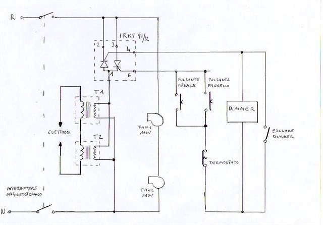

I trasformatori sono normali "MOT" da microonde 800-1000 Va
La corrente la regolo sui primari dei trasformatori, occorre un dimmer
per carichi induttivi di una certa potenza, per avere un buon margine,
e non arrostire il triac, oserei 3 Kw
oltre alla potenza utile (0,8-1V X 1000-1300A) 800-1300 W
occorre considerare le enormi perdite per riscaldamento dei trafo.
Purtroppo di elettronica non sono molto competente, ora illustro come
ho risolto la regolazione con i componenti che avevo disponibili.

Questo l'interno
DCP_3589 (Small) (2).JPG (50.58 KiB) Visto 9000 volte
sullo sportello ho fissato il dimmer recuperato dall'aspirapolvere,
all'interno in alto, dietro al radiatore, il modulo di potenza, (è esuberante,
ma avevo quello...)
qui i collegamenti del modulo di potenza
Lo schema dei collegamenti
schema (Small).jpg (29.95 KiB) Visto 8997 volte
Il dimmer agisce sul modulo scr che alimenta i trafo, i due pulsanti sono
posizionati uno sul pannello frontale ed uno da azionare col piede,
un termostato posizionato a contatto degli avvolgimenti, interviene
ad 80gradi togliendo corrente ai trafo.
Le ventole sono permanentemente in funzione, sono collegate in
serie perchè sonoo a 110V
Questi gli elettrodi per puntature "a mano"
elettrodi 02 (Small).jpg (41.53 KiB) Visto 8999 volte
Uso: si premono gli elettrodi sulle lamiere, mantenendoli premuti, si
alimentano i trasformatori, dopo alcuni secondi si intravvede il metallo
in fusione, a questo punto si toglie corrente, poi si allontanano
gli elettrodi, se si allontanano gli elettrodi con gli avvolgimenti alimentati,
possono essere proiettate scintille e materiale fuso.
Non toccate gli elettrodi dopo la puntatura, assumono temperature
pericolose.
Durante l'uso evitare di indossare anelli, bracciali metallici ecc...
un contatto accidentale ne provocherebbe la fusione

Prova saldatura lamierino acciaio su polo batteria alcalina
In questo caso gli elattrodi vanno affiancati uno all'altro
circa 1 secondo 800A
Come dicevo più sopra, unisce perfettamente lamiere in acciaio, sarebbe
molto utile potere unire materiali poco resistivi, rame ottone....
ma essendo di bassa resistività, si scalda tutto l'insieme.
In questo caso per avere una minima resistenza nei punti di unione
ed avere il medesimo risultato, ho provato elettrodi di metalli più resistivi
esempio:
1) tungsteno da 2,4mm. (elettrodo per tig) stretto nel morsetto d'ottone da 6mm dal
quale spunta una piccola porzione.
2) tondino d'ottone da 6mm forato e rastremato all'estremità in cui ho inserito
l'elettrodo centrale di candela da auto per circa 20mm.
3) rame
inseriti così nel portaelettrodo manuale
E' sempre difficoltosa l'unione di metalli diversi da quelli ferrosi, il rame risulta più agevole
saldato con elettrodi di tungsteno (purtroppo sempre difficile)
Gli elettrodi fatti con le candele si comportano come quelli di rame ma sono più resistenti
all'usura. In ogni caso bisogna fare diverse prove in base allo spessore del materiale variando
la corrente e il tipo di elettrodo, e la pressione di unione e forma
della punta degli elettrodi
Dimenticavo lo schema ricavato del dimmer

Ti ringrazio dell'elogio, ma sono solamente un hobbysta smanettone :)
Il discorso della saldatrice elettrica tradizionale (a trasformatore) non è
sbagliato, in effetti vorrei provare la modifica su di una vecchia saldatrice,
la potenza del trasformatore è più che sufficiente e si può sfruttare
la regolazione di corrente esistente (regola il flusso elettromagnetico
nel pacco lamellare)
Il problema è l'avvolgimento secondario, normalmente 50V, almeno 100A,
non è possibile usarlo per puntare, occorre pochissima tensione, massimo
1...2V che sotto carico si riducono a circa 0,8V ad una corrente prossima
o superiore al migliaio di A
Per non rendere inutilizzabile la macchina per il suo normale uso, dovresti
provare se è possibile inserire sopra all'avvolgimento secondario 2 o
3 spire di cavo di rame isolato da 25 o meglio 35mmq
nella foto ho evidenziato gli avvolgimenti e il punto da inserire le spire
(non fare caso alla saldatrice, è solo per rendere l'idea dove intervenire)
a destra l'avvolgimento primario, a sinistra il secondario, al centro il
pacco lamellare mobile che regola il flusso
Ai capi dei conduttori del nuovo avvolgimento, colleghi gli elettrodi,
è importante, il minor numero di giunzioni ed il cavo il più corto possibile,
che consenta il collegamento al sistema di unione.
