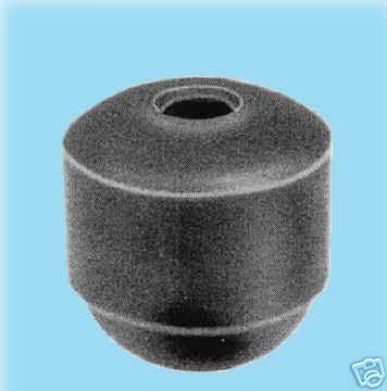

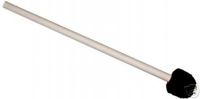

Ma come caspita si fa ad asportare l'asta "tampone" per sostituirla in uno scarico ad incasso? Sembra fisicamente impossibile che possa essere estratta senza romperla, non ci passa dall'apertura, bisognerebbe piegarla con il rishio di romperla!! Qualcuno ha suggerimenti?
Messaggi: 9937
Se ti riferisci a questa "Asta con Sfera" :
La sfera si dovrebbe poter sfilare dall'asta in quanto è venduta come ricambio singolo
Prova se si riesce a sfilare la sfera prima di estrarre l'asta dalla cassetta, in questo modo (forse) accorciando la lunghezza totale, si riesce ad estrarre.

scusate sarei curioso dsapere com'è stato risolto il problema, avrei anch'io una situazione simile in cui contina a scaricarmi acqua, probabilmente la sfera non tiene + bene e va sostituita, ma non riesco a sfilare l'asta.

Ho aperto la cassetta murata togliendo il pulsante ed il coprivaschetta, il problema è che l'asta è lunga circa 50 cm a spanne e l'apertura in alto della vaschetta murata sarà + o - 15cm inoltre l'asta non può essere svilata verticalmente perchè la cassetta è murata e poco sopra l'apertura riprende il muro, perciò l'asta andrebbe svilata sempre dall'alto ma portandola verso l'esterno del muro e ciò NON è possibile perchè non c'è gioco , sembra fisicamente impossibile...esiste un modo senza rompere il muro????

va tirata e sfilata facendola passare radente al muro, potrebbe schiacciarsi il tubo ma non si rompe
