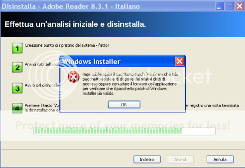

Volevo disinstallare l'attuale versione di Adobe Reader 8.3.1 per istallare la più recente, ma il processo si blocca a metà con il seguente messaggio:
Cosa faccio?

dovresti scaricare ed installare cleanup utility da qui prova prima ad installare direttamente la versione
successiva di adobe reader, dovrebbe disinstallare la vecchia prima di aggiungere la nuova
Ho già scaricato il programma che mi hai detto, poi ho iniziato il download di adobe 10; si vede che lo sta scaricando, ma non smette più... :o :? :shock:
Messaggi: 17821
se hai scaricato cleanup fallo partire e dall'elenco dei programmi seleziona
quello che ti interessa e lo rimuovi
Già fatto. Ma nonostante tutto, vedo che da start digitando elenco programmi,
il programma è sempre presente. Difatti, ho provato a caricare la versione 10 di adobe: all'inizio va regolare poi il processo, come faceva prima, non non si ferma più.
C'è da dire, che se mi arriva per e-mail un file in PDF non posso più aprirlo... e per farlo devo prima salvarlo in una cartella e poi aprirlo da li. :( :?
