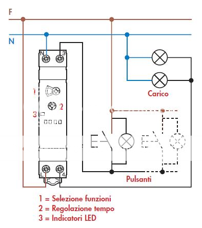

Intanto sarebbe bello se qualcuno riuscisse a mettere uno schema del funzionamento dell'impianto del temporizzatore con i pulsanti luminosi...
C'è chi dice che nel momento che le lampade delle scale sono accese dovrebbero essere spente le luci dei pulsanti e viceversa... vi risulta?

di pulsanti luminosi ne esistono almeno tre tipi:
a due fili ( spia in serie )
a tre fili ( comune, relè, alimentazione spia )
a quattro fili ( due per il relè due per la spia )
per un elettricista ( vero) il collegamento è semplice, piu difficile se hanno manomesso l'impianto "varie mani"
se il tuo amministratore non vuole che si parli con gli addetti ai lavori, sicuramente ti bacchetterà se metti mano all' impianto anche tu
guarda se riesci a fare una foto delle scatole aperte
ecco un esempio di schema
http://www.progettazione-impianti-elett ... 4-fili.jpg

Ai pulsanti non è che arriva solo il neutro,
ma in realtà sono messi in serie con la bobina (o quello che di elettonico fa le sue veci).
Le misteriose accensioni fisse delle lampade d'illuminazione con le spie pulsanti montate,
sono dovute al fatto che hanno montato delle lampade a risparmio energetico a fluorescenza.
Questi impianti, non hanno problemi con montate nelle lampade di illuminazione lampadine ad incandescenza,
ma con quelle a risparmio energetico fluorescenti sì.
Se sostituite le lampadine delle luci scale con delle mormali alogene ad incandescenza a basso consumo ,
risolvete il problema.

Ciò che ha detto rele non è sbagliato, almeno non del tutto...
Le lampade dei pulsanti, messe in quel modo, si accendono con la corrente che circola all'interno del circuito.
L'errore di rele è che non ha considerato che i pulsanti non accendono direttamente le lampade ma innescano il timer, ma la logica è la stessa.
Prima probabilmente avevi un timer di tipo elettromeccanico che aveva una elettrocalamita che aveva una bassa impedenza.
Ora con i moderni timer elettronici, l'impedenza del circuito è molto più alta e quindi nel circuito di accensione (nei pulsanti) scorre una corrente assai inferiore.
Il pulsante che si accende potrebbe essere stato sostituito con uno più moderno e sensibile.
Allora, per adesso ho capito che la causa di tutto sono le lampade a risparmio energetico.... però, visto che ce ne sono molte, mi pare assurdo dover ritornare a quelle ad incandescenza, solo per far accendere le spie dei pulsanti.... :shock:
Per cui, presumo che ci debba essere un modo per aggirare l'ostacolo.
Comunque, considerando che l'elettricista non si è più fatto vivo e nelle scale esiste adesso un solo pulsante con la spia accesa, mi viene il dubbio che sia il massimo che lui è riuscito ad ottenere.
Altri particolari: adesso l'unica spia accesa lo rimane sempre, sia a lampade delle scale accese che spente e nel pulsante (nuovo),che ho aperto stamani, i fili della spia erano regolarmente attaccati ma la spia era spenta. Perché?
Il pulsante che ho aperto è del mio pianerottolo e sarebbe quello che più mi interesserebbe, mentre è quello del piano di sotto che funziona... Se deve starne acceso uno solo preferisco che sia il mio, che è la parte più buia delle scale. Come faccio, perciò, a fare in modo che stia spento quello di sotto ed acceso il mio? :)

scusatemi, ma a sto punto forse sbaglio io, ma che le lampade a risparmio (fluoresenti) delle plafoniere incidano sulle spie dei pulsanti è un po' attaccarsi ai vetri :oops: :oops: :oops:
se mi fate uno schema come può succedere cosi capisco anch'io :roll:
piu facile sia come dice il capitano che prima c'era un relè con una bobina che chiedeva maggior corrente perciò sopportava più pulsanti luminosi in parallelo.
giovanni metti una foto almeno del tuo pulsante (interno scatola) e del relè amministratore permettendo ;) ;) ;)

Capitan Farloc ha scritto: Le lampade dei pulsanti, messe in quel modo, si accendono con la corrente che circola all'interno del circuito.
Il problema è proprio questo, fai una foto al quadro dove c'è il relè luci scale e cediamo se è elettronico. In quel caso o cambi relè o porti fase o neutro(uno o l altro dipende dai collegamenti) a tutte le spie. Magari se riesci pure a sbirciare per vedere che spie ha montato ci si capisce di più.

Il fatto che non possa muoversi liberamente pone dei grossi limiti sia in fatto di capire il problema che sui consigli che gli possiamo dare.
Concordo pienamente che un timer elettronico abbia caratteristiche potenziali da creare un simile problema, ma ho anche spesso visto quelle lucette montate negli interruttori fare i capricci da sole.
Mi risulta che si tratta di piccole lampadine al neon ( pisellini da spia per dirla come si mangia) che dopo qualche anno lentamente si esauriscono, calano di luce poi iniziano con il traballare fino a che a volte si accendono solo avvicinandosi con una mano.
Il fatto così misterioso che qualcuna vada e qualcuna no oltre che volontariamente scollegata dall'elettricista di turno, potrebbe farmi veramente pensare a questo semplice difetto.
Giovanni furtivamente e a tuo rischio 8) scambiare il pulsante che fa luce con quello del tuo piano potrebbe essere la tua soluzione, oltre che la conferma del difetto appena descritto.
