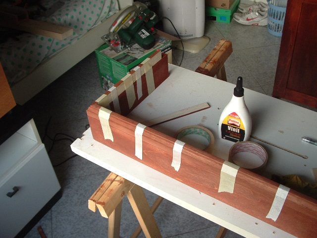

e si più povera di così, infatti il "mobile" è stato realizzato tutto
in multistrato di pioppo da 18 mm tranne i listelli che compongono
il cappello lo zoccolo e le mensole.
Mordenzata con tingilegno ciliegio e noce antico, finita con due mani
di turapori e finitura effetto cera all'acqua .

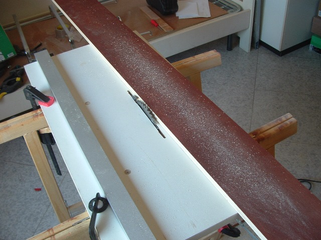

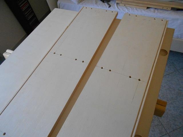

Per prima cosa ho tagliato a misura tutti i pezzi,
poi ho ricavato il canale per inserirci la schiena ed infine ho forato per le spine da 8 mm.

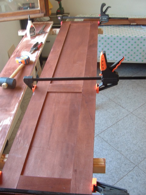

Qui si vede l'assemblaggio delle antine

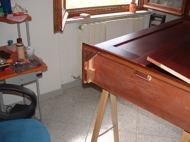

fissaggio del cappello
Stessa cosa per lo zoccolo, ad un listello di multistrato c'ho incollato
un listello di ayous

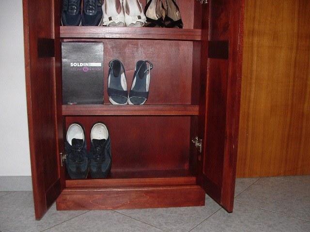

e questo è il risultato finale

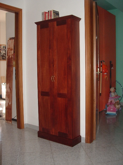

già in opera
Sperando di non avervi tediato troppo e che possa essere di spunto a qualcuno .............. alla prossima

e bravo,ancora una volta,Mario,complimenti non solo per la quantità,ma anche per la qualità del lavoro,ma toglimi una curiosità: da ragazzo hai lavorato un po in bottega ?. ,vedo che conosci bene i segreti del mestiere
la costruzione del cappello,fatta in piu pezzi sovrapposti è anche lavoro di non solo di abilità ma anche di pazienza,ancora bravo e apresto

si Frank ho "lavorato" a bottega ma ho imparato solo ad usare la
scopa e la paletta ed a prendere qualche calcio dal mastro................ :lol: :lol: però sono uno che osserva molto....................... :oops:
per il cappello mi sono dovuto arrangiare così perché non ho la toupie, ne
la pialla ne.................... :cry:
