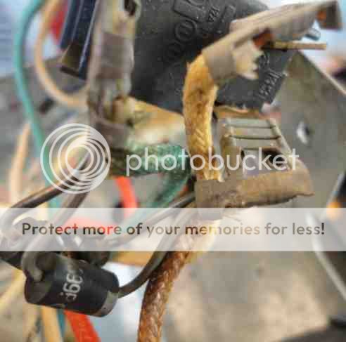

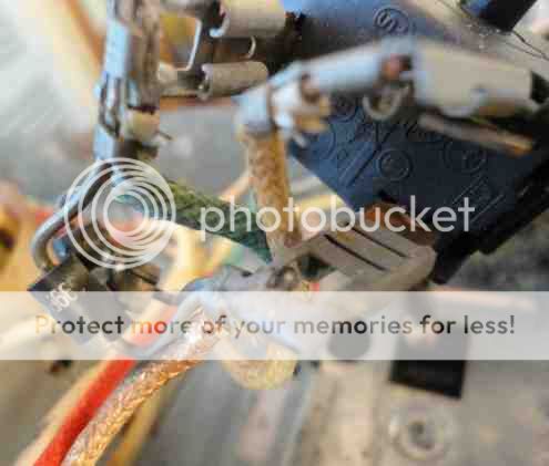

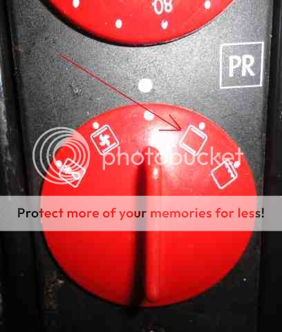

Allora, i diodi sono messi su due faston nel commutatore delle resistenze, e sfiammavano nella posizione delle due resistenza, alta e bassa, accese.
Il commutatore ha 4 attacchi.
Ecco due immagini:
