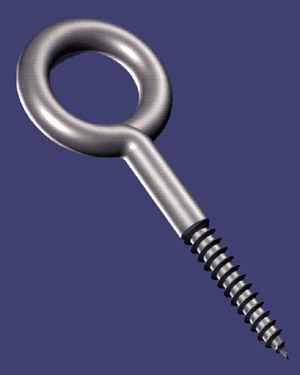

L'altra estremità, di diametro decisamente inferiore, la vorrei fissare tramite un cavo d'acciaio (diametro 1,5 mm., portata 23 kg) alla mensola. Volevo utilizzare una coppia di viti da legno con occhiello tipo queste
da fissare nella mensola e nel ramo, ma me l'hanno sconsigliato, visto che il tutto dovrà reggere non pochi chili di cappotti vari.

io metterei un piastrina di quelle preforate spessore 2 mm fissata poi da almeno quattro viti da 20 mm per legno, al centro della piastrina un golfaro femmina sostenuto da vite meccanica svasata.

il vero problema di tutto il progetto è la mensola di truciolare, qualsiasi cosa
tu ci metta è proprio lui l'anello debole della catena, specialmente se tu non
vuoi che si veda qualcosa sul piano della mensola, l'unica alternativa è
quella di fare un foro passante alla mensola svasarlo ed infilarci una vite
a questa poi puoi avvitarci quello che ti pare ed agganciarci il cavo
d'acciaio, se non sono stato chiaro ti allego una foto
