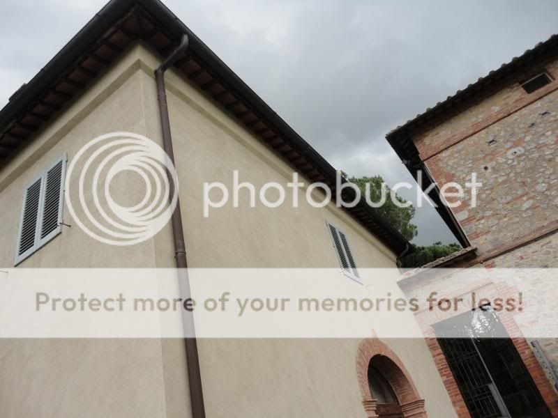

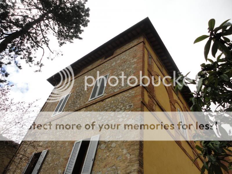

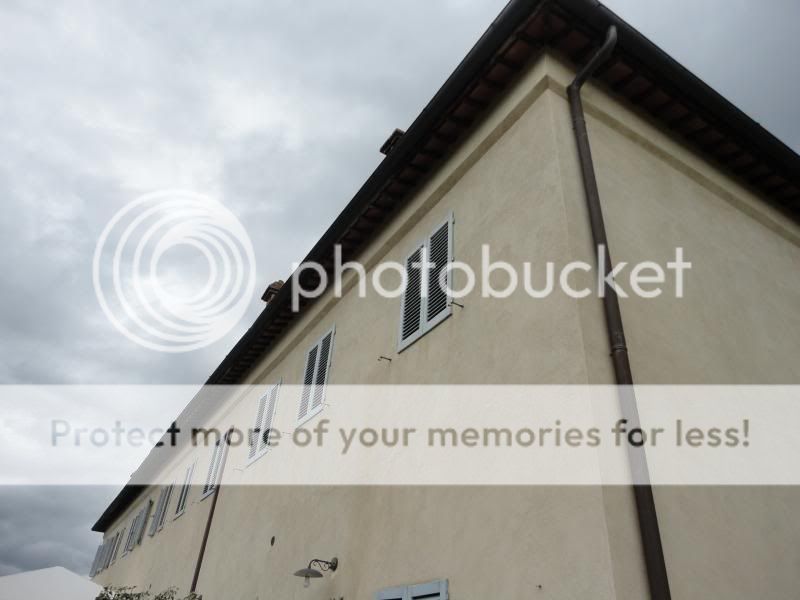

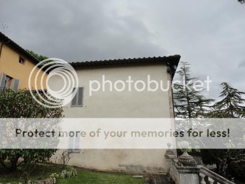

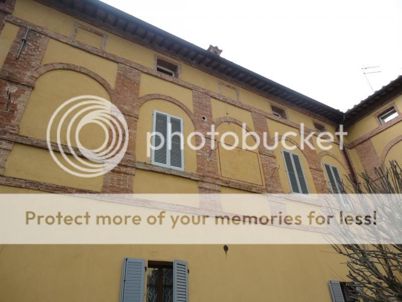

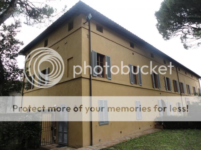

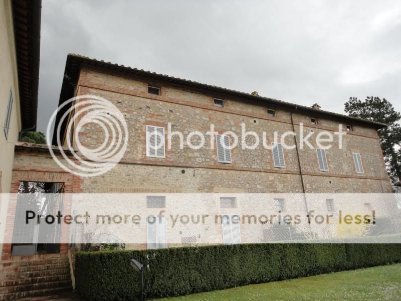

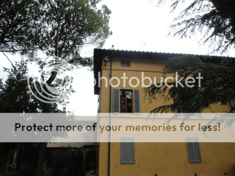

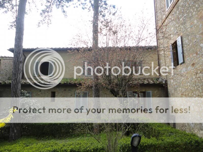

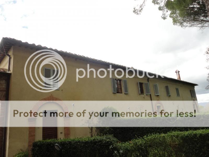

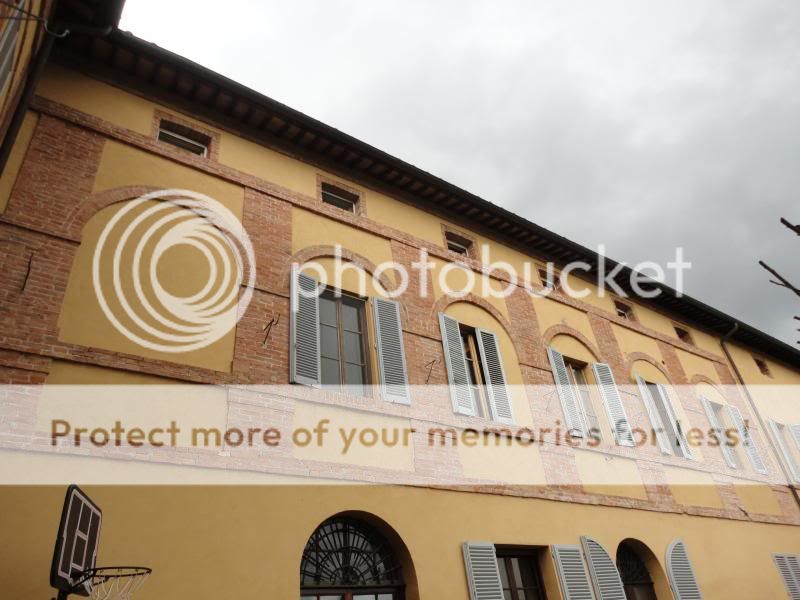

Trattasi di un grande condominio, con molte facciate con alcuni fari posti sotto i tetti e 42 lampioncini a terra.
Ho fatto una serie di foto sia delle case sia dei quadri elettrici. Ci mancano solo le foto di 6 fari da
400W posti sui pali in alto nei posteggi e quelle dei lampioncini dei vialetti.
Queste sono le facciate:

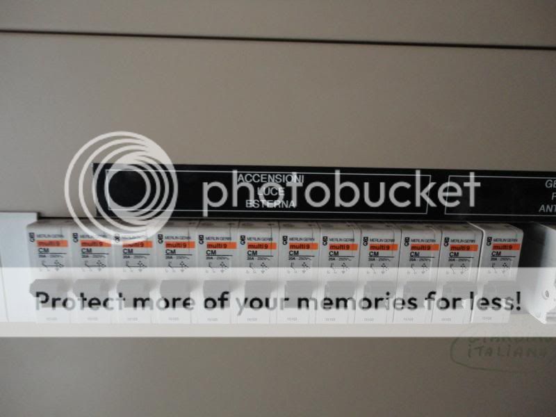

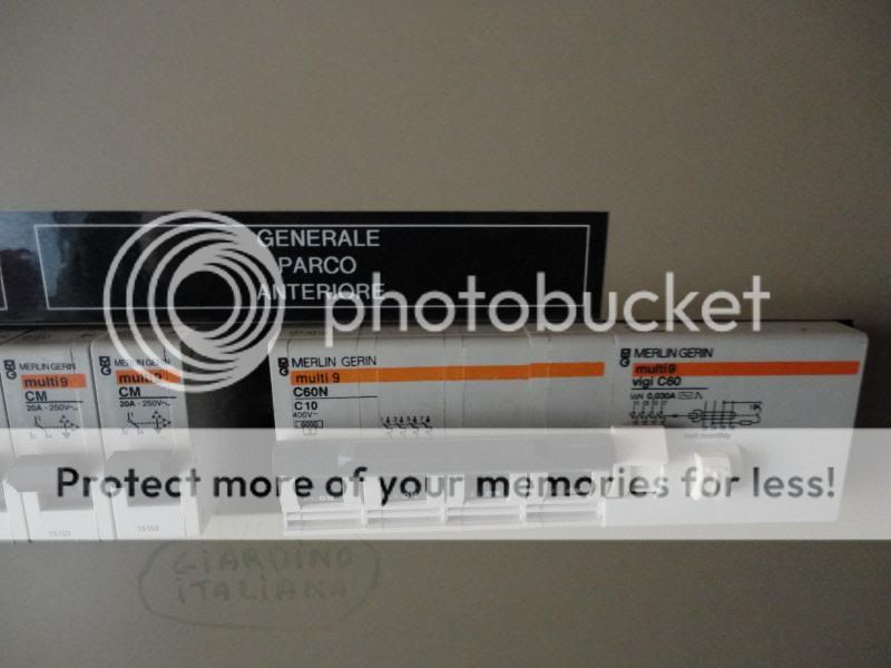

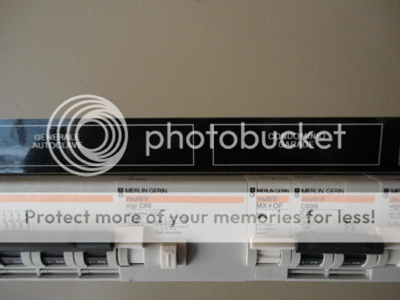

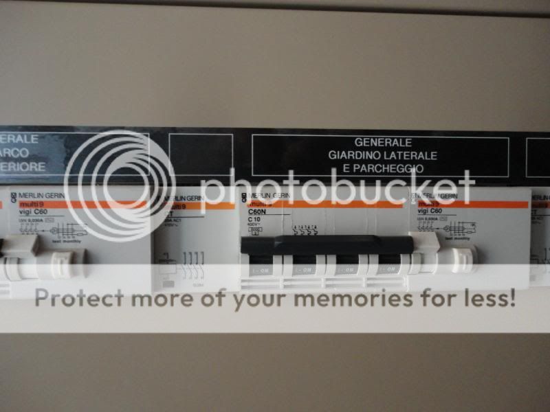

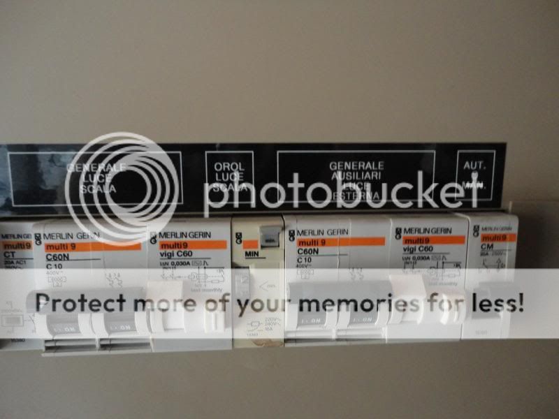

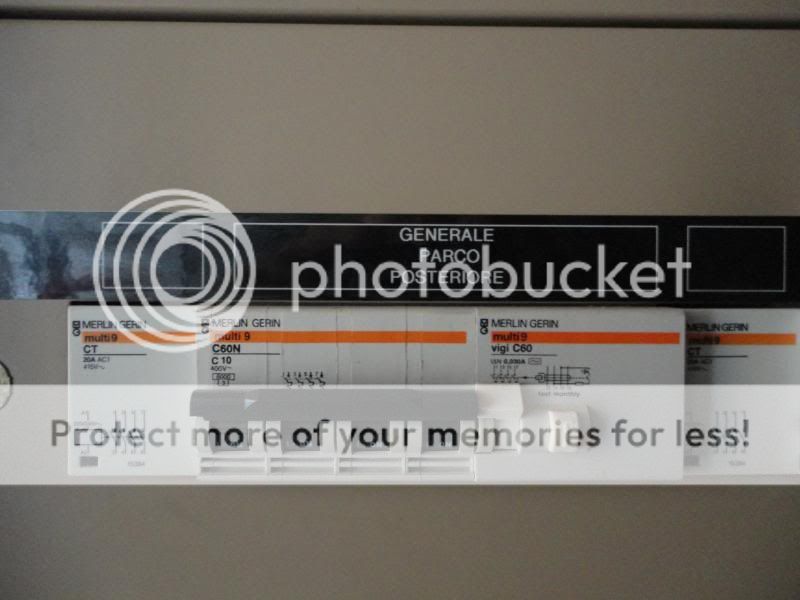

Foto quadro principale:
http://i383.photobucket.com/albums/oo27 ... 5fa2cc.jpg
http://i383.photobucket.com/albums/oo27 ... 6df6c8.jpg
http://i383.photobucket.com/albums/oo27 ... 236cbf.jpg
http://i383.photobucket.com/albums/oo27 ... 383ac0.jpg
http://i383.photobucket.com/albums/oo27 ... 640c7f.jpg
http://i383.photobucket.com/albums/oo27 ... c774ac.jpg
Qui si vede l'orologio che all'inizio comandava l'accensione delle luci e poi fu aggiunto il
famoso crepuscolare che stiamo cercando. Questo orologio è rimasto solo per far spegnere
i due faroni in facciata da 400W ad una certa ora della notte. In pratica, si accendono insieme
a tutti gli altri con il crepuscolare e poi, però, alle 1 di notte si spengono e rimangono accesi
solo i lampioncini a terra:

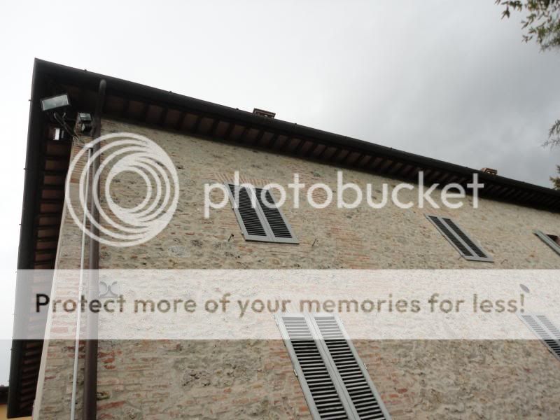

occhio alla foto 2469...... affianco al faro c'è qualcosa che mi dice "crepuscolare" :D
plcet ha scritto:occhio alla foto 2469...... affianco al faro c'è qualcosa che mi dice "crepuscolare" :D
Magari, tu avessi avuto ragione... :( in effetti quello che a sx sembra un crepuscolare,
altro non è che un altro faretto di 70W a ioduri metallici; dalla foto non si vede bene perché ci
batte la luce del sole sul vetro... :)

per caso il crepuscolare ha un suo interruttore nel quadro elettrico
E' proprio quello il bello: il crepuscolare sostituiva un orologio che c'era prima.
Ora nel quadro elettrico c'è rimasto l'orologio ma non c'è il relé del crepuscolare.
http://i383.photobucket.com/albums/oo27 ... 114913.jpg
