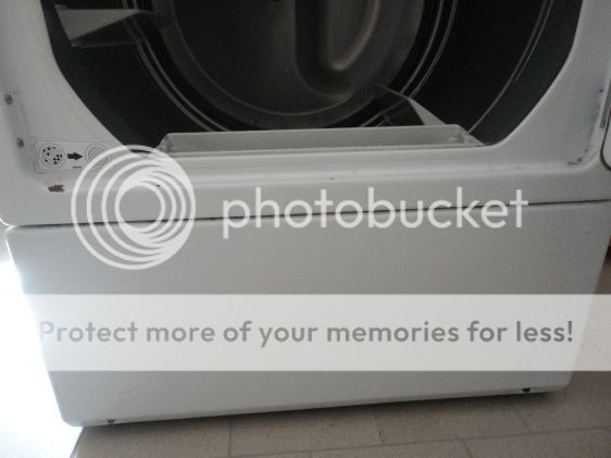

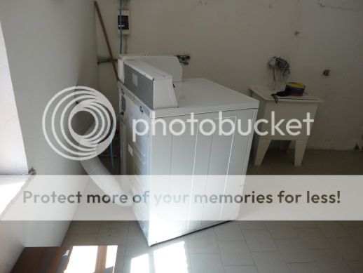

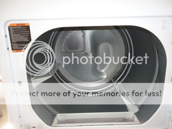

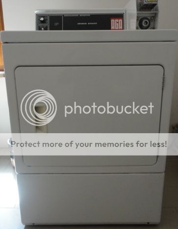

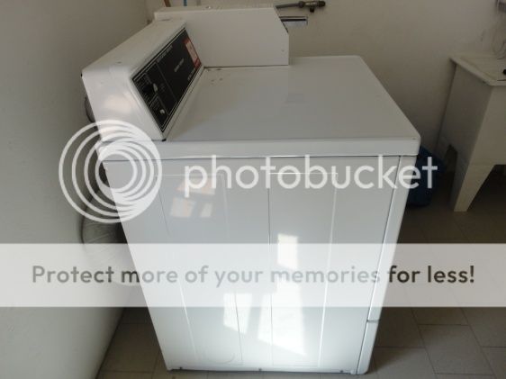

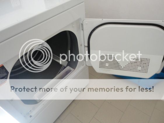

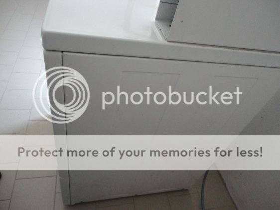

ciao ti conviene che metti qualche foto
Messaggi: 9706
Eccole, ti bastano? :D
Messaggi: 6503

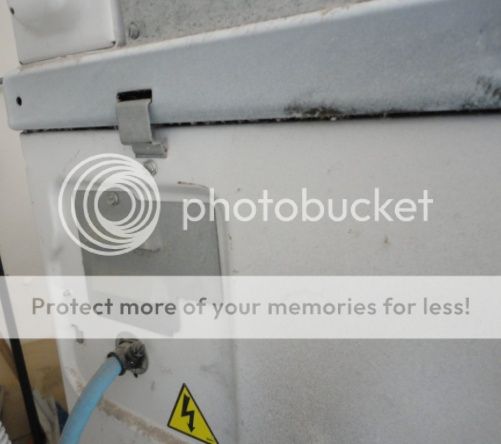

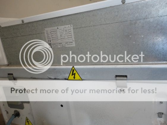

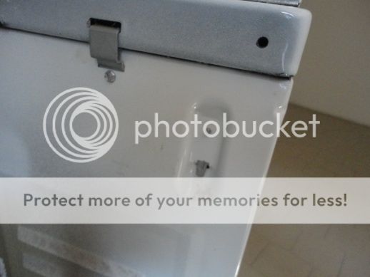

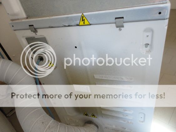

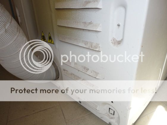

Secondo me i punti da aprire sono tre ,
Il pannello frontale sotto l'oblò ,
Il pannello dietro ai comandi ,in alto.
Le due staffette sul posteriore ,che permettono alla parte superiore (coperchio)
Di slittare e liberarsi per guardare dentro.

dalmos ha scritto:Secondo me i punti da aprire sono tre ,
Già fatto e non si vede niente
Una linguetta avevo già provato ad allentarla ma poi mi sono fermato per-
ché non si muoveva niente. Se le levo ambedue, dici che slitta anche senza
togliere il dietro dei comandi?

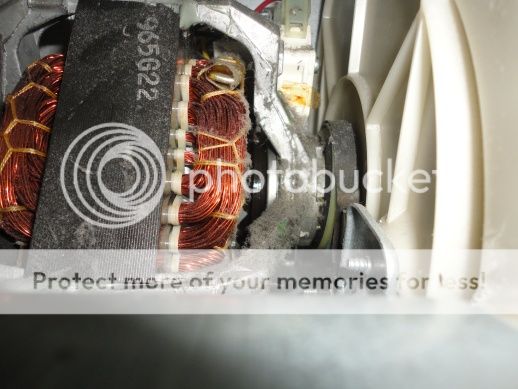

Messaggi: 9706

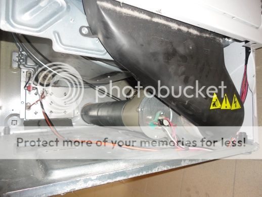

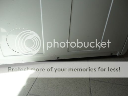

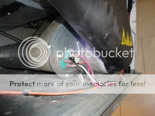

Aggiornamento lavori.
Alla fine l'unica parte di accesso è risultata il pannello frontale in basso. Ribaltando la macchina ho visto il motore con le pulegge e la cinghia; sorpresa: del condensatore neanche l'ombra. Per cui se i motore non parte da che dipende?
Comunque ecco una serie di foto:
E questo è lo schema elettrico: (ho messo il link per non ridurlo)
http://i383.photobucket.com/albums/oo27 ... 2ddb95.jpg
A me sembra che il condensatore non ci sia. :roll:

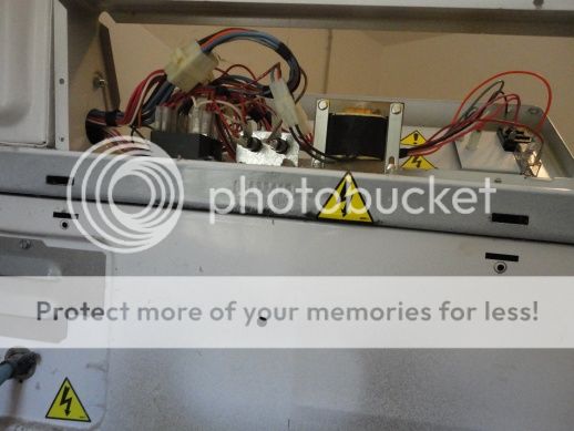

Messaggi: 6503
Giova^ devi vedere quanti fili vanno ad alimentarlo e seguirli fin dove vanno a finire ,
Immagino siano tre ,perchè per far girare il cesto nei due sensi necessitano tre fili,
Poi ai terminali dovresti trovare un programmatore ,che non vedo, quindi potrebbe esserci qualcosa in quella scatola superiore ,sulla destra , dove entrano quei cavi ?
Un Po di pazienza!

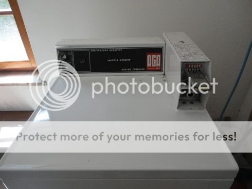

Messaggi: 9706
Il cestello gira solo in un senso. I fili mi sembrano due, marrone e nero, che corrispondono
al rosse e celeste sul connettore.
La scatola in alto a dx è la gettoniera per il tempo di lavoro della macchina; sopra ha una
serratura ma la chiave è persa.Comunque, io penso che sia tutto dietro il pannello dei
comandi, ma di apparecchiature ho visto solo un trasformatore.

Potrebbe essere un motore asincrono monofase con avvolgimento di avviamento e avvolgimento di lavoro. In fase di avviamento ambedue gli avvolgimenti sono alimentati, raggiunto un certo numero di giri un interruttore centrifugo taglia l' avvolgimento di avviamento lasciando solo quello di lavoro.
http://www.scuolaelettrica.it/elettrote ... otori2.php
Qui, a fondo pagina troverai la descrizione del motore.

Però, il condensatore non si vede neanche nel particolare del motore, per cui
mi chiedo, questo, come faccia a funzionare :
cabestano
Messaggi: 1246
Località: piemonte
motore bifase
Messaggio da cabestano »
Esistono molti tipi di motore monofase o bifase funzionanti monofase , e non tutti hanno il condensatore in serie all' avvolgimento di avviamento. Ti consiglio di smontare il motore ed esaminarlo ....
