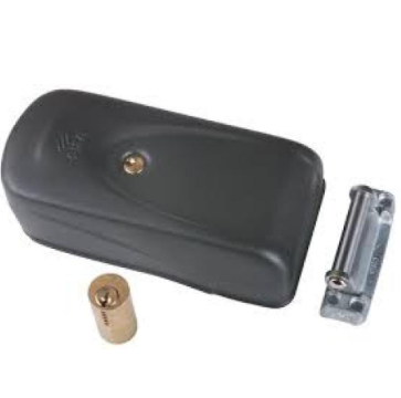

Ciao,ho una serrature elettrica CISA. Ogni tanto non si bloccava lasciando aperto il cancelletto,bastava però riprovare a chiudere per risolvere il problema.Ora lo fa sempre e l'unico modo per farla funzionare è azionare l'apertura con chiave in uno dei due sensi (credo a dx),a quel punto si blocca senza problemi. Appena però apro con il pulsante elettrico torna a non bloccarsi/chiudersi più. C'è qualcosa che posso fare? Grazie!

Prima di tutto grazie davvero per la risposta. Poi, l'apertura (dal punto di vista elettrico e meccanico) funziona perfettamente. Il solo problema è che dopo averla aperta elettricamente, la chiusura non blocca più. Infine, il fatto che girando la chiave poi torni a chiudersi... mi fa pensare che qualcosa (girando la chiave)si sblocchi.

: WohoW : Problema risolto. Era proprio la molla di ritorno bobina. Una vespa aveva fatto il nido dentro, col tempo è andata terra in giro. Ho smontato, pulito con compressore e poi WD40. Ora canta come un merlo :lol: Grazie 1000!
