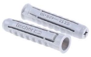

Ma in questo caso devi prendere un tassello fiscer s x che va a fare presa solo sulla mattonella , e non al contrario , quindi devi prendere dei tasselli che la vite una volta entrata in fondo tiri il resto del tassello all'indiertro mo ti trovo la foto .

Perché per il cartongesso piastrellato avevo preso i tasselli fischer hm (che richiedono un foro da 10).
