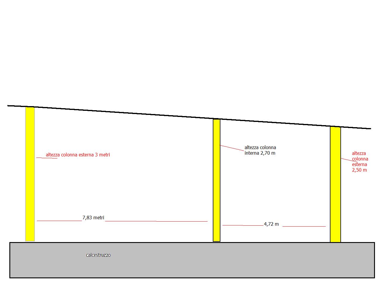

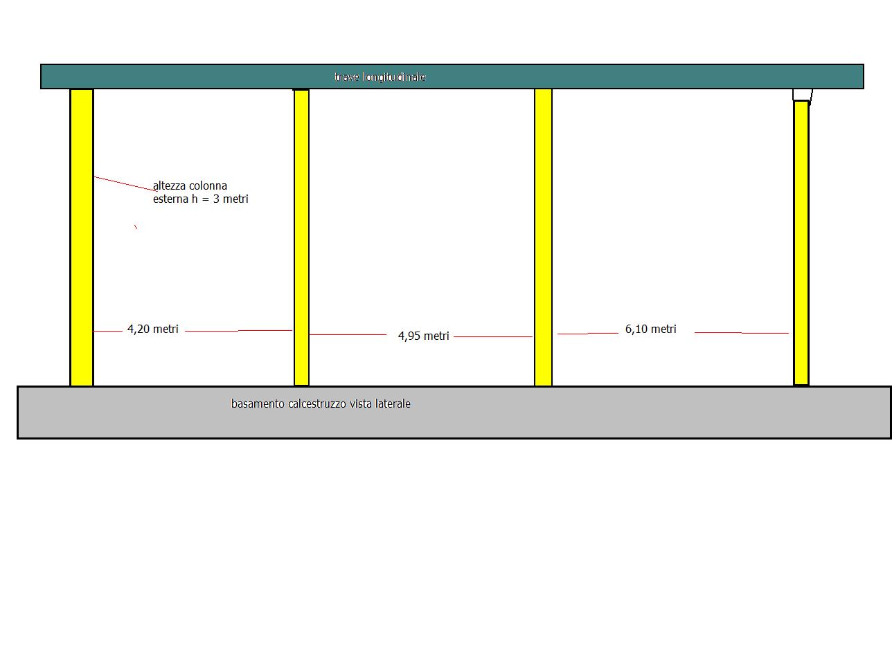

ciao dovremo realizzare una struttura per proteggere li le auto parcheggiate nei nelle nostre apposite pertinenze , cosa ci consigliate?, come la fareste voi?grazie alcuni vorrebbero farla in travatura ipe 160, 140 e hea 100 per gli arcarecci:omega zincati 150*100*50*3 mm, verrebbe fuori circa 4,500 t, 5 t
io lka vedrei esagerata, voi come la realizzereste, come metterla in opera e ancorarla al suolo in maniera efficace
struttura uso copertura posti auto parcheggio

- copertura posti auto
- copertura vista laterale.jpg (54.23 KiB) Visto 1579 volte
- pensilina
- copertura.jpg (51.28 KiB) Visto 1579 volte

ANCORAGGIO AL SUOLO:
Alla base dei piloni fai saldare una piastra
fai i 4 fori nel cemento profondi 35/40cm
riempi di chimico e inserisci 4 barre filettate
per mettere in bolla, ti basterà mettere delle rondelle (nella barra filettata) sotto la piastra.
In legno sarebbe tutto più "malleabile", chiodi e viti e tutto è più facile........ma stò parlando per le mie capacità
Come fare il resto della struttura in ferro, è meglio che parli gente più esperta di me.
