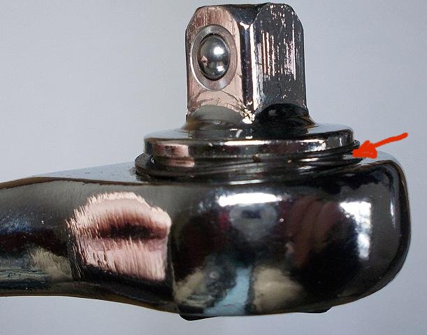

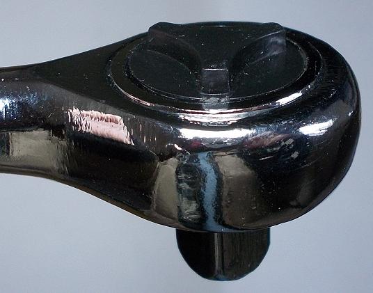

Tempo fa avevo acquistato una chiave a cricchetto da 3/8" per lavori domestici ma adesso noto che il meccanismo a cricchetto, dopo aver selezionato il verso di rotazione, a volte si blocca dopo qualche giro. Per sbloccarlo devo smanettare invertendo più volte il verso di rotazione finchè riprende a girare senza intoppi.
Ho fatto 2 foto alla testa della chiave

e si nota che la molla interna è in parte a vista. E' normale o è guasto? Volendo procedere a una riparazione interna del meccanismo a cricchetto, posso cominciare a rimuovere il selettore di verso sul retro o rischio di peggiorare la situazione?

Quella che chiami molla della prima foto è l'anello che tiene
assemblato il tutto, non è la stessa marca ma
in linea di massima questi sono i componenti interni

Ho messo un po' di svitol ma ancora il problema persiste. Ho una certa preoccupazione che, se provo a estrarre il selettore di plastica sul retro, qualcosa di rompe, eppure non ci sono viti quindi mi pare l'unica strada da seguire per accedere al meccanismo interno. Che ne pensi?

Per disassemblarla, devi appoggiarla con la "stella selettrice" sul tavolo e rimuovere la molla,
fa due giri attorno al cricchetto, devi trovare l'inizio della spira, infili sotto la lama di un cutter
e con un cacciavitino fai leva tra l'inizio della molla e la sede, la sfili tutta
Ora con attenzione tieni il quadrello e la alzi, metti una mano sotto e tutto l'insieme
si sfila verso il basso, con cautela ed attenzione perchè scappano le molle
probabilmente è andato qualcosa fuori sede o si è rovinato il meccanismo,
sembra di fattura cinese.
Con queste chiavi è meglio non fare eccessiva forza a stringere o mollare i bulloni,
servono per "avvicinare" poi la stretta la dai con la bussola ed una "T" o con la
poligonale, in questo modo salvaguardi il delicato meccanismo del cricchetto.
