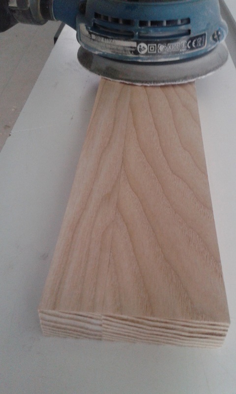

Per completare l'arredo bagno del figliolo mi è stato chiesto di costruire
l'oggetto in oggetto...... :? riproducendo le stesse venature e la stessa tinta wengè
di quelli esistenti come questo

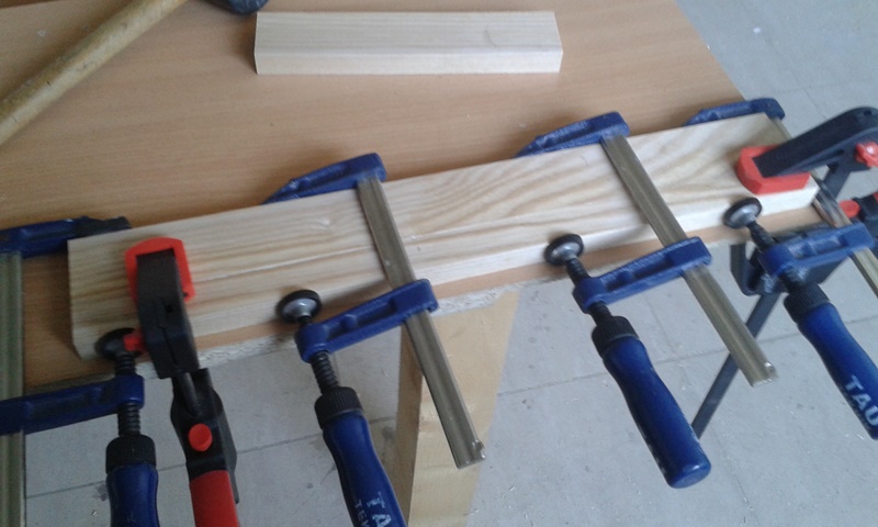

avendo due tavolette di frassino avanzate le ho tagliate ed incollate di costa
levigate

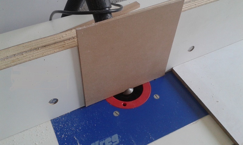

maschera per smussare i pezzi piccoli e preservare le dita

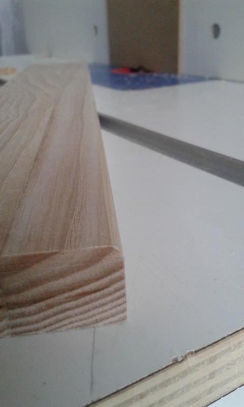

smussatura bordo

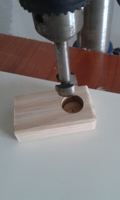

fori per tondino

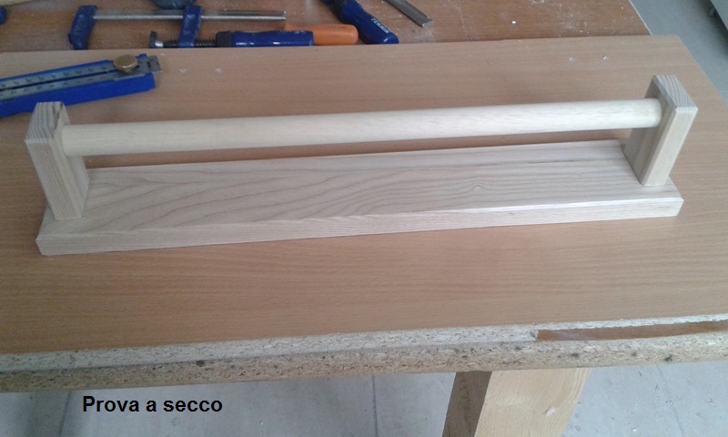

prova a secco
finito
