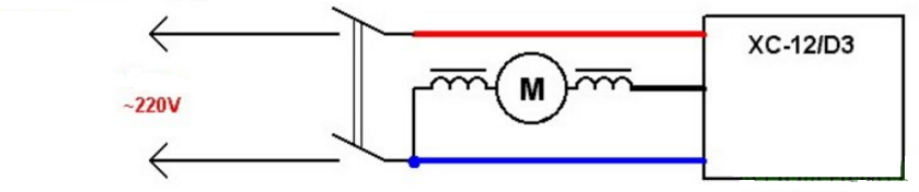

Ok grazie mille.... Ma esiste un modo per avere il soft start su queste economiche ? Grazie ancora
Messaggi: 17898
Re: PROBLEMA ACCENSIONE SEGA CIRCOLARE HEINHELL
si, se ti intendi un po di elettronica puoi montare questo componente
in dotazione ai banchi sega Makita, lo trovi qui con il codice articolo JM27000116
questo è lo schema di collegamento
