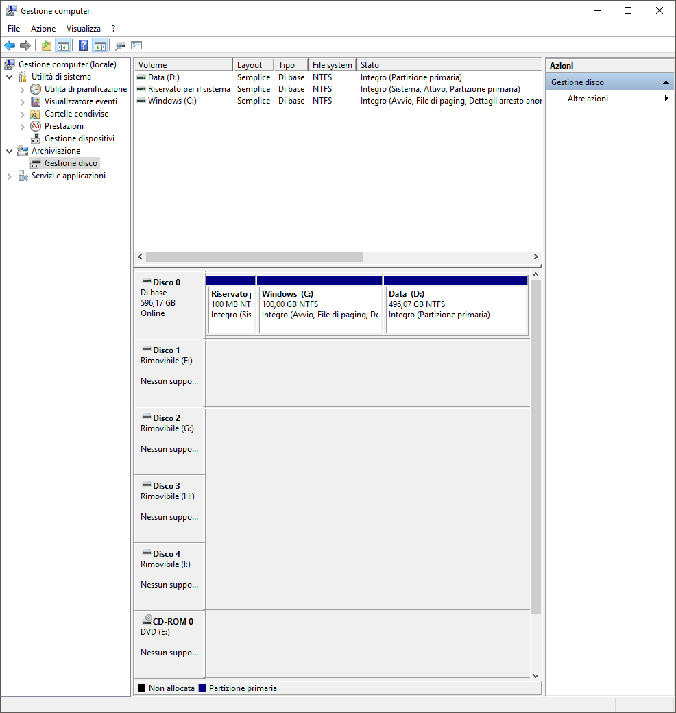

  • dal momento che windows riconosce il dispositivo ma non monta alcuna partizione cerchiamo di capire cosa vede lui:
    • apri "gestione computer" (se hai windows 10 ti basta scriverlo nel menù start, altrimenti lo trovi in "Pannello di Controllo"->"Strumenti di amministrazione"
    • nel menù a sinistra clicca su "Gestione disco" (forse ci vorrà un po' a caricare)
    • una volta che ha caricato ti troverai una schermata con tutti i dispositivi di memorizzazione e le relative partizioni(penne usb, HDD usb, HDD sata, etc etc) tipo questa:
      (come vedi il mio Disco 0 ha tre partizioni: "Riservato per il sistema", "Windows" e "Data")
    • ora collega il tuo HDD esterno (anche qui è probabile che ci vorrà un po')
    • una volta che Windows l'ha rilevato dovrebbe apparirti un nuovo "Disco"
    • dai un'occhiata alle partizioni che trova (o fai uno screenshot e mandalo)

come ci arrivo alla schermata della foto? ho windows 7.
ho provato l HD su un notebook apple e non viene riconosciuto.
Messaggi: 17835
Re: HD esterno non parte.
Start/Cerca Programmi e file
nella casella di ricerca scrivi Gestione Disco
