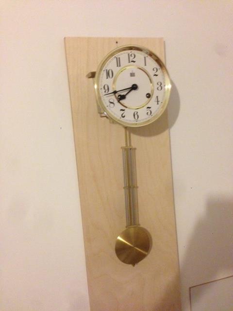

Ora che ci hai incuriosito, una foto
dell'ondeggiante cronomisura, la possiamo
vedere?
: Chessygrin :
Re: Orologio a pendolo...che ha fatto?
Eccolo qui.....che mi dite?? Non mi dite buttalo :P
hai 3 possibilità
1^ lasciarlo così com'è (in ogni caso io ci farei una bella cassa in noce)
2^ farlo riparare da uno bravo
3^ mandarlo a me.............. (che conosco uno bravo) : Lol :
p.s. se decidi per la terza opzione ti mando il corriere a casa : Chessygrin :

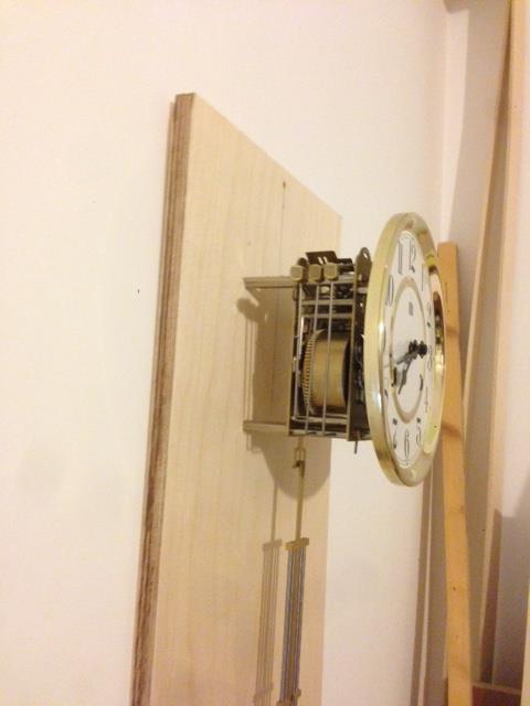

Ah, ok... ora capisco perchè della base di legno :lol: :lol: :lol:
Con una livella appoggiata sul meccanismo, verifica che sia a piombo, altrimenti è complicato da capire.
Io proverei a soffiarci sopra con dell'aria compressa e poi farlo camminare attaccandoci qualcosa che faccia da pendolo ma sia più corto in modo che vada più veloce e proverei a vedere se anche in questo modo si ferma.
Ma non manca qualcosa? Immagino che allo scoccare dell'ora non suoni nulla ;)

leggo solo ora, scusate se così in ritardo, ormai entro raramente in siti legnosi... mi sono convertito agli orologi : Smile :
Intanto senza adeguata copertura non andrà lontano, la polvere e l'olio per la lubrificazione non vanno d'accordo.
Sconsiglio vivamente di lubrificare perchè significherebbe far lavorare i vari ingranaggi con olio misto a polvere e a minuscole componenti metalliche dovute al consumo delle parti che strofinano fra di loro, consumandole ulteriormente.
C'è da tener presente che normalmente le parti meccaniche vanno poste a revisione (almeno ogni 2-3 anni) che comprende innanzi tutto un buon lavaggio con i corretti sgrassanti (a questo scopo è tutto da smontare nei minimi particolari) e successivamente lubrificazione non certo con olio a caso ma con lubrificanti nati proprio per gli orologi (ogni parte meccanica ha bisogno del suo lubrificante specifico) quindi su quell'orologio ci andranno almeno 4 tipi di lubrificanti diversi.
Consiglio una visitina su http://www.orologiko.it/forum/ dove si può trovare un elenco di professionisti per ogni città, basta trovare quello più vicino e contattarlo.
Da quello che ho scritto si può notare che in questo caso il faidate è solo deleterio per la macchina in oggetto.
