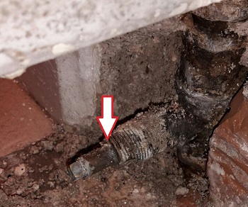

Allora rieccomi qua; il tubo non è bucato (non vi sto a raccontare perchè mia moglie avesse avuto questa deduzione : Smile : ), ma la perdita è direttamente dal rubinetto (indicata dalla freccia in foto); volevo sapere se posso sostituire semplicemente il vitone senza intervenire sui tubi.

non credo, non è tra le altre cose un intervento facile anche per un professionista vedendo lo stato del tubo, ci sono una serie di possibilità, la più semplice è sostituire la saracinesca, sempre se riesci a svitarla, però chiaramente essendo due filettature pensare di ruotarlo una si sviterebbe ma l'altra si avviterebbe, di conseguenza deve essere staccata la tubazione ed inserito un conico, onestamente ti consiglierei di rivolgerti ad un idraulico.

Se riesci a svitare il vitone ,
Puoi vedere se sostituendo l'o-ring di tenuta posto sul gambo , risolvi .
Sempre che ho capito bene che l'acqua esce da dove gira il gambo.

dalmos ha scritto:Se riesci a svitare il vitone ,
Sì, l'acqua esce da dove gira il gambo. In effetti sono riuscito a contattare un mio idraulico-amico di fiducia e mi ha detto che bisogna fare un bel lavoro (segare i tubi ecc.); sul vitone ci sono due scanalature che sembrano adatte per attaccarci una chiave e girare, giusto?

Giusto ,
