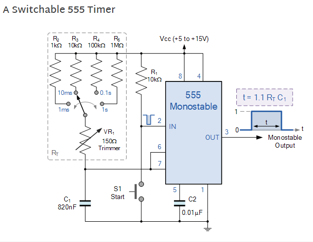

Uno dei circuiti temporizzatori piu comuni è l' integrato 555, che è anche la base dello schema del buon Vittorio Crapella, che ti ha segnalato già un altro utente. Però ci sono applicazioni più semplici, come questo di cui allego lo schema, un semplice one shot timer che, premendo il pulsante di start, emette una onda quadra dalla durata predefinita da 1ms a 1s. a seconda della posizione del selettore. Manca però la parte finale, cioè l' interfacciamento fra l'integrato e il rele di uscita, ottenibile con un semplice transistor e pochi altri componenti (vedi il primo schema di QUESTA PAGINA) Nella stessa pagina troverai anche lo schema che dovrebbe interessarti e visualizzato qui.
Cattura 21212.PNG (22.4 KiB) Visto 5007 volte

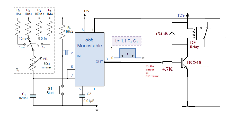

Possibile interfacciamento con rele.
555 + rele.png (39.39 KiB) Visto 5003 volte
