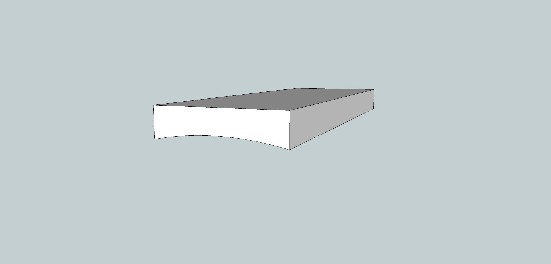

non le facce ma una delle due, preferibilmente a filo il lato arcuato che vedi nel disegnoQuindi se ho capito la parte a filo serve per portare in modo parallelo le facce qualora fossero storte!
