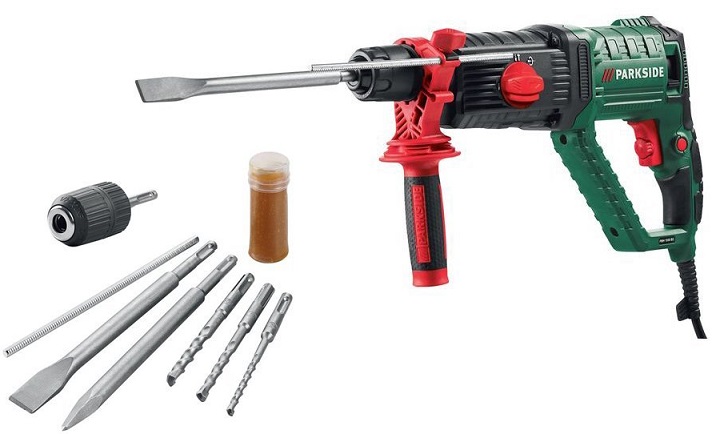

Se è per questo io con un Parkside da 100€ ho ristrutturato la baita in montagna con muri in pietre di granito e ciottoli di fiume.scossa ha scritto: Ci ho demolito, fatto fori nel cemento ... l'ho strpazzato per bene.
Ho solo acquistato uno scalpello a punta perchè il suo non era il massimo e si arrotondava velocemente.

Re: Trapano per forare cemento armato?
guarda che costa 50 € e non 100
link
Grazie, non me lo ricordavo più. L'aveva pagato mio figlio.mariobrossh ha scritto:guarda che costa 50 € e non 100link
Quindi per quello che intendevo io meglio ancora.Se non si fà un uso continuo, cioè professionale, non è il caso di spendere grandi cifre.

Giusto per capire
no perché l'universo mondo lo chiama tassellatore, cioè quell'oggetto in grado
di forare girando come un normale trapano e volendo si può inserire la funzione
percussione/battente/scalpello, ad esempio per fare fori nel cemento armato,
o avere la sola percussione/battente/scalpello per demolire o come ad esempio
a casa di mio figlio per rimuovere velocemente mattonelle e fare tracce
è corretto ?
e le punte a forare con attacco SDS come nella foto ?Shoto ha scritto:Tassellatore è un termine non esatto: la funzione è quella dello scalpello, e l'utensile nel mandrino è proprio uno scalpello piatto e non una punta a forare.
