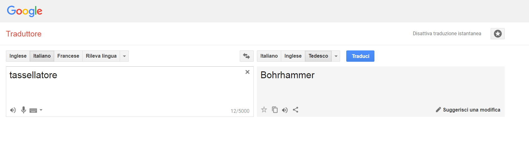

Messaggi: 17898
Re: Trapano per forare cemento armato?
non per contraddirti, anche perché sarebbe inutile :?
ma il sinonimo inglese e tedesco esiste
e ci sono pure molti video con quel termine
https://www.youtube.com/results?search_query=Bohrhammer
https://www.youtube.com/results?search_ ... ary+hammer :)

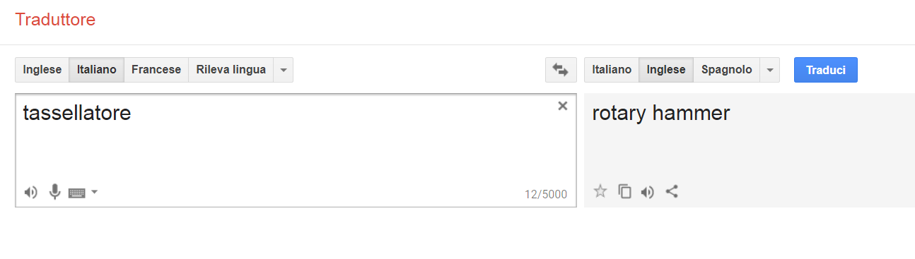

Messaggi: 17898
un esempio per tutti, stessa macchina da noi chiamata tassellatore in uk chiamata rotary hammer
ebay inglese link
amazon italiano link
