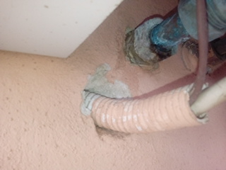

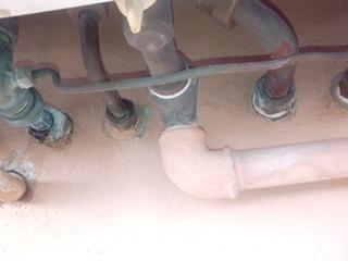

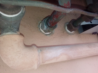

Ciao a tutti. Mi potreste togliere un dubbio? Perché vi giuro che sto diventando pazzo.
Nella mia caldaia( a volte non sempre) e d estate mi pare mai, scendono delle gocce d acqua dai bulloni che vanno a muro di mandata e ritorno riscaldamento.
Il manometro non segnala cali di pressione. Se fosse una perdita penso che dovrei ripristinare spesso la pressione dal rubinetto, cosa che faccio di raro.
Ho pensato a condensa, ma se cosi fosse perché proprio dai dadi a muro???invece è una goccia nelle parti posteriori dei dadi

Perdita da mancata tenuta delle guarnizioni; non so quanto tu sia esperto, altrimenti, per non creare danni maggiori, rivolgerti ad un idraulico.
Re: Perdita dadi riscaldamento
È una caldaia Immergas ?
Quello non è trasudo , giustamente come dice Livio è una cattiva tenuta . .
Prova a stringere il dado se non è già al massimo ,
Perchè ha una guarnizione in gomma.

Ciao dalmos e Livio,grazie.
La caldaia é una ferroli f24 forse questo é l impianto della vecchia caldaia che mi pare fosse riello.. se volete altre foto ve le mando,perché avrei bisogno se potete delle vostre indicazioni per lo smontaggio.
Per caso devo allentare sia il dado a muro che quello dalla parte opposta del tubo? Perché se non esco il tubetto in rame penso che non esce il dado a muro anche se tutto allentato. A sinistra è proprio un piccolo tubo a destra pure e fa una curva,perché purtroppo perde anche a destra.

Scusa la mia curiosità , ma hai letto quello che ho scritto ?
No perchè dovrei riscriverti la stessa cosa , per cui se non lo hai letto lo leggi e così non lo riscrivo .
Forse non ti è chiaro , per fare quello che pensi tu , devi smotare tutti i raccordi dal lato caldaia allontanare la caldaia quel tanto che ti consenta di tirare i tubi di rame dai niples a muro , sostituire le guarnizioni ( particolari ) in gomma e richiudere prima tutti i raccordi lato caldaia
e per ultimo stringere tutti i dadi sui niples a muro .
