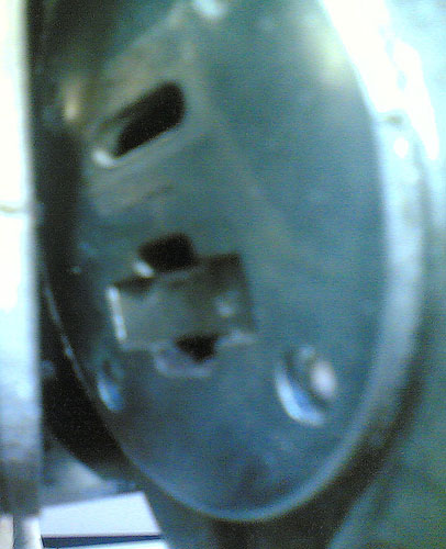

la foto del compressore la conoscete
le lamenlle sono di acciao armonico di dimensione 25mmx8mmx0,25mm
invio foto della testata ...non molto buona ma è il massimo che sono riuscito a fare

guarda ludagi con tutta la buona volontà ma se non
ci metti in condizioni di aiutarti diventa difficile darti
delle indicazioni, Dalmos ti ha chiesto delle foto
decenti dove si veda bene la testata aperta e le valvole
possibile che non riesci a fare due foto come si deve ?

Re: pressostato marca NE.MA 4 vie compressore
grazie .... non ho altre foto.
ho ricavato una lamella ritagliandola da un barattolo metallico e il difetto alla testata che non aspirava è sparito ...adesso arriva anche a 2 Bar (pima max 1 Bar) credo che dipende dalla non idonietà della lamella arrangiata ....
