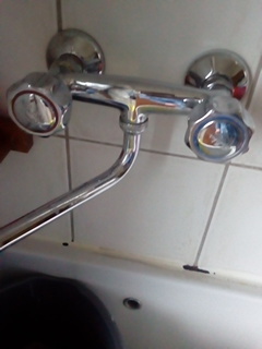

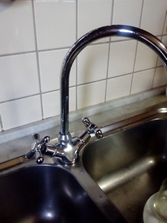

Spero che possiate aiutarmi in questo problema.
Ho sostituito nei rubinetti sia nel lavello che nella lavanderia gli oring della canna.
Ho eliminato le perdite di acqua ma da quando ho sostituito le guarnizioni le canne sono un po durette a girare.
i tentativi penso di averli fatti tutti: ho lasciato il dado di fissaggio della canna del rubinetto del lavello piu lenta poi ho provato a stringere piu forte. niente. idem per il rubinetto della lavanderia.
Ho pensato al fatto che le guarnizioni siano nuove ma e anche vero che i rubinetti nuovi di zecca non danno questo difetto.
Ah ho anche ripulito sia sedi che canne e messo il grasso per rubinetti nelle guarnizioni,come consigliato.
Un particolare del rubinetto del lavello cucina:spingo la canna verso il basso,fa un leggero scatto come se si assestasse e la rotazione diventa molto fluida ma dopo un po che mia moglie usa e gira la canna,questa risale nuovamente e la rotazione si indurisce.
E mi pare che questa cosa la faccia anche il rubinetto della lavanderia.
Cosa sbaglio?

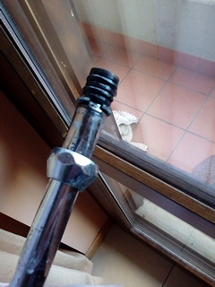

Puoi svitare la canna della cucina e postare la foto dove sono le guarnizioni?
manutentore
Messaggi: 58
Iscritto il: gio 25 mag 2017 2:41 pm
Re: Dura rotazione canna rubinetto
Messaggio da manutentore »
Giovanni ciao ,grazie per avermi risposto. Certo come posso lo faccio ,comunque sono 2 oring separati ognuno nella sua sede. Nella lavanderia un solo oring.

Giovanni Scusa il ritardo ed ecco la foto
Quell'anello elastico è dove poggia il dado di chiusura. Detto anello dovrebbe andare preciso nella sua gola e io non vorrei che,
sotto la spinta dell'acqua, tale gola con il tempo si sia allargata verso il basso. In quelle condizioni l'anello elastico non può
più tenere ferma in verticale la canna, che sotto la spinta dell'acqua si solleva fino a che l'anello non arriva a battere alla fine della
gola allargata. E a quel punto la parte che porta i due OR va a premere sull'anello elastico. Quando ciò avviene, visto che l'anello
è tagliato, la canna non può più girare agevolmente perché il taglio sull'anello fa attrito sulla parte bassa con i 2 OR.
Oppure la gola è rimasta uguale, ma è l'anello stesso che si è un po allargato e quando, sotto la spinta dell'acqua, la canna è spinta in alto,
l'anello esce dalla gola e va a forzare sia sulla parte senza gola che nella parte che porta i due OR.
In queste condizioni, se la gola è allargata ci puoi fare ben poco... se invece è solo l'anello allargato, allora puoi provare a stringerlo
con un pappagallo.
Però controlla anche la battuta interna al dado di bloccaggio... potrebbe anche essere che l'anello ci abbia fatto una impronta,
e lo spostamento che vedi della canna potrebbe dipendere anche da quello.
Insomma ti ho solo dato degli spunti, ora sta a te, che sei sul posto, a verificare se fra le ipotesi fatte ce ne sia qualcuna azzeccata. :)
Oh, alla mala parata, cambiare tutta la canna non dovrebbe essere un dramma...

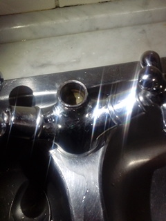

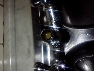

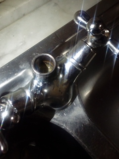

Poi, per curiosità: potresti postare la foto della parte del rubinetto dove entra la canna, magari della cucina che lo puoi riprendere dall'alto ?
Perché non sono del tutto convinto che il problema sia solo e tutto nell'anello allargato... :roll:
manutentore
Messaggi: 58
Certo
[attachment=0]1514578234409-1148609269.jpg[/attachmeà
manutentore
Messaggi: 58
Ho visto e sembra tutto a posto.
