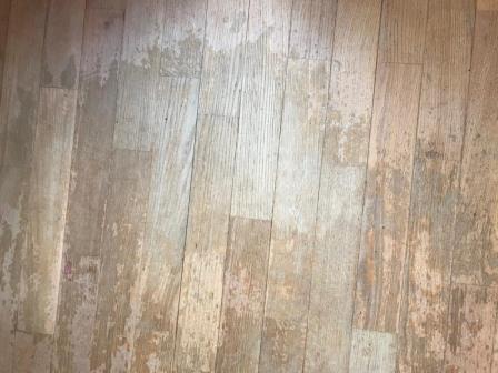

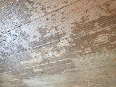

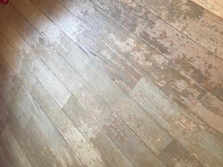

In camera di mia figlia ho un parquet in rovere da 14 mm, di circa vent'anni.
la superficie è ancora in buono stato, salvo un'area di circa 5 mq che è nelle condizioni che potete vedere nelle foto allegate.
il motivo è probabilmente dovuto allo strisciare della sedia con le ruote, e a un qualche gioco con polvere e sabbia varia che ha graffiato la vernice.
Come posso far eper ripristinate la cosa, possibilmente senza rifare tutta la stanza (16 mq)?
Grazie.

mi sa che per fare un buon lavoro devi carteggiare tutto altrimenti la differenza
si noterà sempre, puoi anche provare a carteggiare la zona interessata e poi a dargli
una prima mano di vernice per parquet se viene bene gli dai altre due/tre mani
