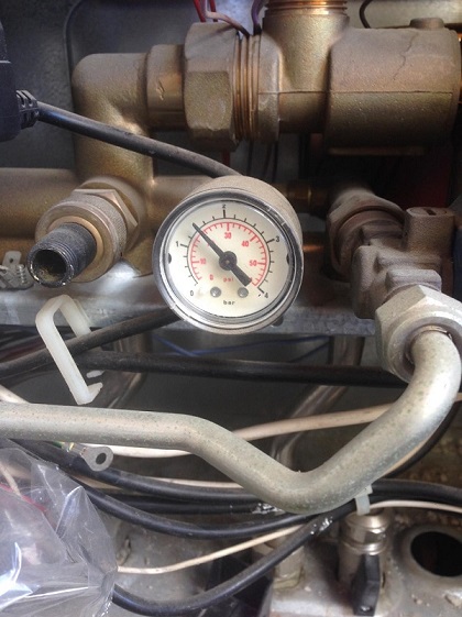

sulla caldaia ci deve essere uno strumento che misura la pressione
di solito c'è disegnata una zona rossa o blu e la lancetta deve stare
in quella zona di solito tre 1 e 1,5 bar, la tua come sta ?
se hai difficoltà posta una foto

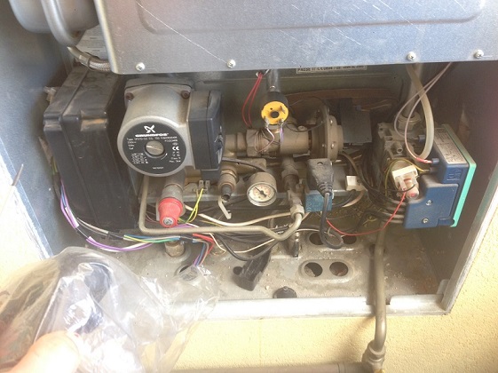

Eccoci qua... nel dettaglio la pressione ed il resto dei meccanismi/tubature.
- IMG_3673.JPG (89.19 KiB) Visto 9312 volte
- IMG_3672.JPG (86.75 KiB) Visto 9312 volte
