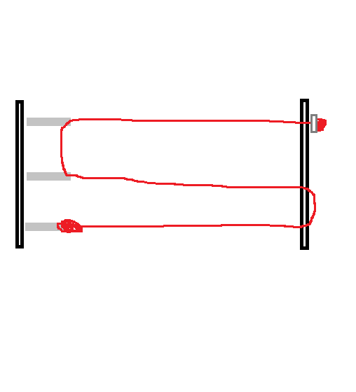

braccio sinistro, ovvero dove attualmente si vedono i tiranti, metti l' occhiello, perchè è fisso, non hai quella specie di anelli che hai realizzato...vuoi mettere la tensione che si crea con un pezzo "fisso" e quella che si crea con un pezzo di corda, tra l' altro annodata?
al braccio destro, se non hai troppo filo, provvedi a prenderne dell' altro
e fai come detto, altrimenti, fai il nodo sul primo tirante e poi procedi a zig zag, quindi :
nodo sul tirante, foro corrispettivo, 2° foro, 2° tirante, 3° tirante, foro corrispettivo, nodo e ferma filo (si quelli di roKKo)... una cosa del genere
