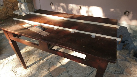

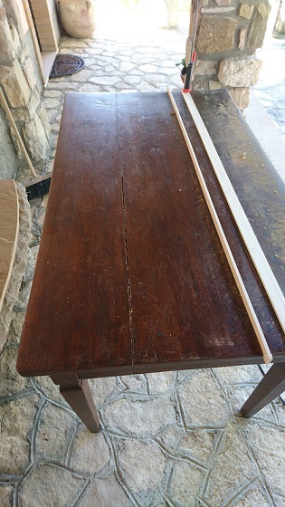

come da titolo mi hanno chiesto di "restaurare" un vecchio tavolo da cucina/cantina.

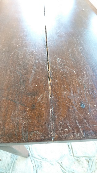

Praticamente dove le tavole erano incollate con incastro tipo perlina, si è formata una crepa di 5mm circa che già precedentemente era stata stuccata, infatti si vedeva lo stucco crepato e in alcuni pezzi saltato completamente.

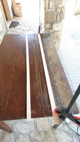

Mi sono armato di pialla f/s, fresa dritta 8 mm e un oretta di pazienza......praticamente ho rinnovato i canali, portandoli appunto a misura di listelli, una volta fatto ciò, ho incollato i 2 listelli....
Re: "Restauro" tavolo da cucina....da ultimare!!
per mantenere i listelli in fase di incollaggio, ho messo della carta gommata, a per tenere meglio alle estremità, ho utilizzato delle fasce a cricchetto, in modo da stringere maggiormente la cosa...

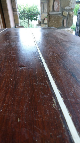

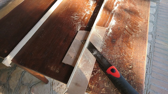

una volta seccata la colla, ho preferito ritagliare i listelli mettendo sotto la lama della sega, 2 spessori da 4 mm in modo da non rovinare il tavolo, in quanto la signora ha preferito farmi riverniciare solo i 2 listelli, a differenza mia che intendevo ricarteggiare tutto per poi uniformare la tinta.
Vabbè, come si suol dire "attacca l' asino dove dice il padrone", tornando al discorso taglio/listello, una volta ritagliato il tutto, con uno scalpello a 45 mi sono piano piano portato a misura del piano....ora non resta che preparare il mordente a tinta e riverniciare i 2 listelli di abete che ho rinnovato.
Vediamo se riesce uguale, speriamo :D

mmmm avrei dovuto smontare tutto il piano, era incollato, in pratica dovevo tritare tutto, visto che è anche tarlato, in più, le tavole avevano un incastro con anima tipo perline, praticamente non sarebbe rimasto niente ;)

sinceramente non ho visto mario.....però calcola che da sopra si vedeva tipo la testa di un chiodo, non mi sono soffermato ad osservarlo, ormai è fatta :D e comunque, chi prima di me ha stuccato, credo che si sia soffermato prima di me ad osservare il tavolo :D
