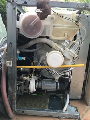

Re: Lavastoviglie Whirlpool DWH B00
Questa foto va bene?
Allora .
Questo è un motore ad induzione , quella bombetta avvitata sopra è il condensatore .
In genere dai 5 agli 8 microfarad .
Ma senza il capacimetro non lo puoi provare ,
Puoi solo vedere se il motore è bloccato , come ti ho spiegato prima .
Se non è bloccato cambia il condensatore .
Se é bloccato devi sostituire la chiocciola ( parte in plastica bianca )
