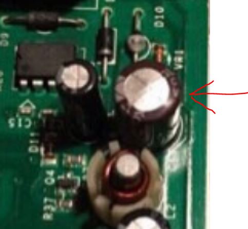

Ho smontato la scheda
secondo voi?
Messaggi: 17898
Re: Indesit ISL79C non funziona bene - Si ferma e lampeggiano tutti i led
intanto quel condensatore indicato dalla freccia mi pare al quanto
gonfio ed andrebbe cambiato a prescindere, poi devi controllare
le saldature lato pista se sono buone, controllare ed eventualmente
pulire i contatti dei morsetti sulla scheda ed infine verificare la
funzionalità dei relè
Messaggio da Benny »
Allora miei cari
dopo aver cambiato il condensatore il risultato è questo

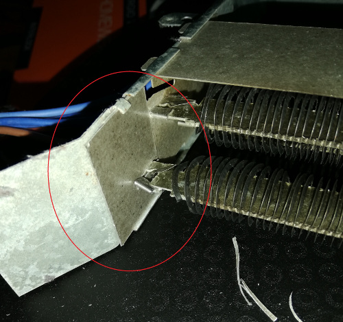

Secondo me è la parte di resistenza in rosso che è a massa...
si vendono questi ricambi?
Messaggi: 17898
dovrebbe essere questa

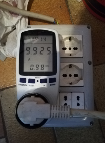

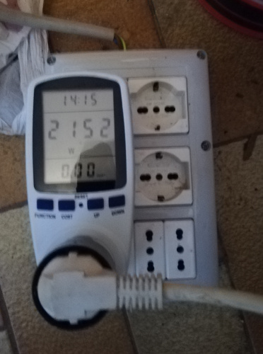

Ultimo aggiornamento sul caso.
Siccome le termoresistenze costavano un botto... 120€ circa ho deciso di ripararle, ho ricostruito il supporto che si era rotto e quindi adesso non toccando più sulla scocca non scatta più il contatore.
Dopo aver riparato la parte resistiva ho fatto un collaudo a vuoto per verificarne il funzionamento e l'assorbimento di potenza.
Anche nel collaudo a vuoto sembra tutto ok.
