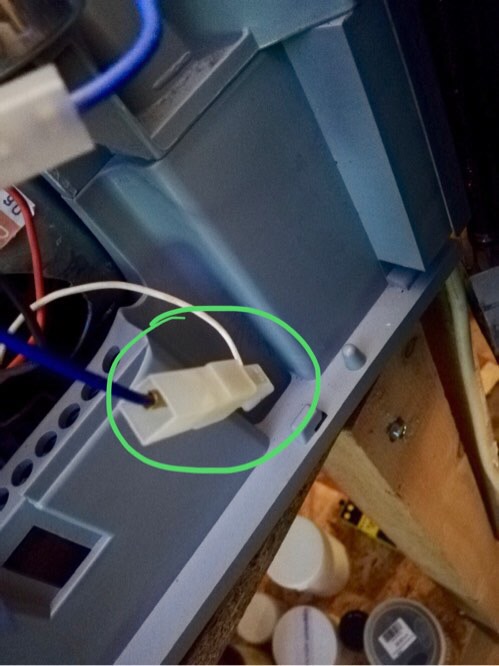

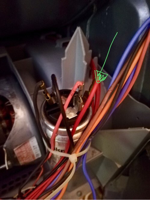

adesso mi accingo a smontare il motore cosa devo verificare?
Inoltre al motore arrivano 3 cavi. Per provarlo direttamente collegato alla rete come devo alimentarli?
Ne ho uno che arriva dalla centralina
e due che arrivano dal condensatore
come li collego?
grazie
