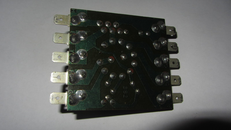

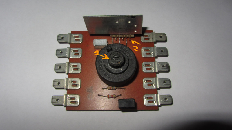

Buongiono, ho un robot da cucina che ha un problema al selettore.
Come si vede dalla foto più in basso (1) , si è rotto la parte che si innesta al manettino del selettore.
è impossibile girare il selettore di funzioni.
Avete idee come fare per collegare il selettore?
AL (2) si vedono le piste sono rotte (dovute ad incuria nell'imballo), devo ricollegarle tutte?

- retro della scheda 2

- al centro la parte danneggiata, vedi freccia 1
- IMG_5472-CON FRECCE.jpg (73.9 KiB) Visto 3932 volte

le piste è meglio ripristinarle, per incollare il pezzo di plastica rotto puoi
provare con la colla bicomponente oppure se è possibile saldarli con un
saldatore a stagno e chiodini d'acciaio affogati nella plastica

ok per le piste.
Per qunato rigurada il selettore è impossibile incollarlo.
Lo avevo già incollato in passato e poi si è rotto
considera che la scheda va all'interno del case bianco, poi all'esterno si innesta il selettore.
Potrebbe essere fattibile, forare i l centro con una vitina? ( nel senso se faccio danni)

Re: riparare selettore - scheda robot cucina - simac
puoi postare una foto dell'altro pezzo ?
Sono stato in cantina ora, non lo trovo, ma sono certo di avrelo messo da parte. Domani cerco ancora e nel caso ti posto la foto del pezzo.

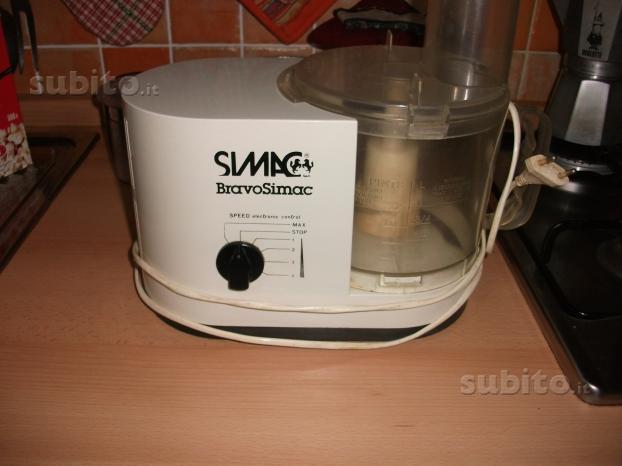

In rete ho trovato una foto che dovrebbe essere molto simile al mio
- Bravo-Simac.jpg (30.57 KiB) Visto 3921 volte
- Messaggi: 17877
bisogna vedere come è fatto il lato che si innesta in quel selettore
