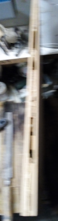

ho trovato un tagliere di bambù in un brico vicino casa, un po più grande. Quindi ho fatto una sagoma di cartone sul lavello e ho tolto le parti eccedenti.
Il piano era ben congegnato, senonché è successa la cosa peggiore che poteva capitare: una parte era tamburata e mi si è scoperto un fianco. Quindi ora o lo butto via oppure ci faccio una fresatura e ci incollo un inserto.
Ecco la foto del "contrattempo" (è del tutto sfocata... ma comunque si capisce bene quello che è successo)
Coprilavello bambù.jpg (34.1 KiB) Visto 3735 volte
Questa è la parte peggiore... poi ce n'è un altra dove ci sono solo delle fessure, che in una situazione normale a stuccarle sarebbe stato un attimo; ma qui ora tutto diventa un problema. Difatti il dubbio riguarda il tipo di colla da usare per la parte tamburata e che stucco usare per la parte con le fessure? La colla vinilica quanto sarà tossica? Ci vorrebbe una colla alimentare... E per lo stucco?

i taglieri spesso vengono lavati quindi ci vuole una colla D4 e a questo punto
tanto vale bordarlo tutto con un listello di okumè o altri legni idrorepellenti,
una buona colla non tossica è la Titebond III Ultimate Wood Glue, è una colla
alifatica utilizzata anche per gli infissi

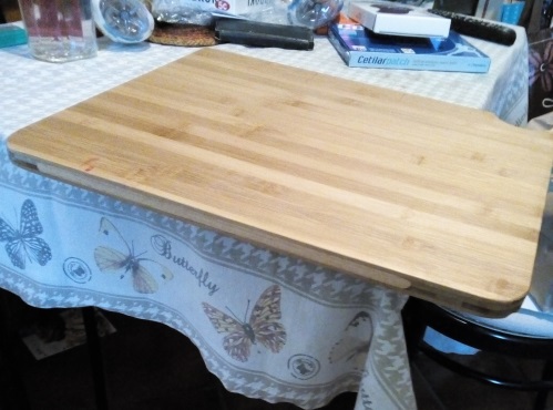

Alla fine ho fatto un asola con la fresatrice verticale nella parte aperta, ci ho inserito un inserto di faggio e ce l'ho incollato con la Titebond.
Poi una piallata, una carteggiata, una bella oliata con olio di girasole e finita li.
